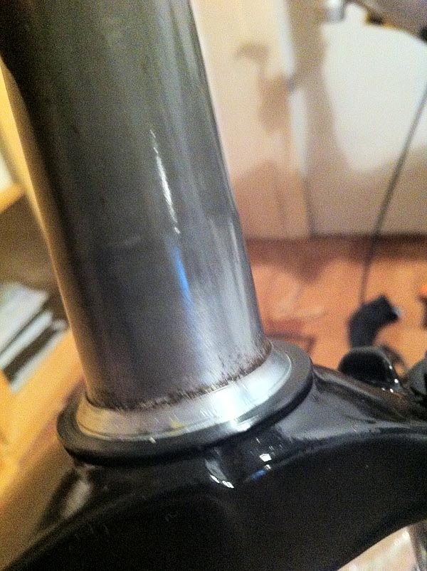

scirocco Napisano 8 Marca 2014 Napisano 8 Marca 2014 (edytowane) Rozebrałem Pike SL w celu wyczyszczenia i wymiany oleju. Pike od nowości nie był serwisowany, ale za wiele też nie jeździł. Odkąd jest u mnie, początkowo działał idealnie. Ostatnio przestała działać blokada i zauważyłem "pocenie się" przy pokrętle MC. Ponoć może to być spowodowane zbyt małą ilością oleju. Po zlaniu oleju - był mętny, ale nie jakoś brudny. na razie mam zdjęte golenie, sprężyne, wyjęty tłumik, wszystko wymyte. Zastanawiam się nad wyjmowaniem części tłumika która jest w goleni. Jest to o tyle problem, że musiałbym kupić szczypce do segera(nożyczkami go nie zdejmę), pozatym nawet w razie czego nie mam uszczelek. Czy wystarczy, że bez rozbierania wleję nowy olej( 120ml Pit Stop 5w)? Z ubytków to zauważyłem jedynie delikatnie jaśniejsze pierścienie na anodzie górnych goleni przy 140mm skoku i zabrudzenie gąbek. Kolejna sprawa to na rurze sterowej, przy koronie zauważyłem trochę korozji. Łożysko też było brudne ze smaru wymieszanego z czymś co wyglądało jak rdza(wyczyszczone i nasmarowane). Wyczyściłem to lekko i myślę pokryć smarem. Bardziej zdzierać nie chcę ze względu na powłokę(anoda?) na rurze. Edytowane 8 Marca 2014 przez scirocco Cytuj
Mod Team sznib Napisano 8 Marca 2014 Mod Team Napisano 8 Marca 2014 Czy wystarczy, że bez rozbierania wleję nowy olej A skąd ktoś to może wiedzieć nie znając stanu uszczelek tłumika? Zalej, poskładaj, jeździj. Jeśli w krótkim czasie znów stracisz tłumienie uszczelki do wymiany. Albo wystaraj się teraz o szczypce Segera i zobacz w jakim stanie są oringi i wymień jak trzeba. Całkiem możliwe że wymagają wymiany, jeśli piszesz że amortyzator stracił blokadę, uszczelka mogła puścić i część oleju spłynąć do dolnych lag. Oringi: Rurę sterową możesz jak najbardziej przetrzeć drobnym papierem ściernym, tam żadnej anody nie ma. Cytuj

Mod Team Maniak Napisano 8 Marca 2014 Mod Team Napisano 8 Marca 2014 (edytowane) Mętny a czysty olej to przeważnie motorex, ma taką właściwość, że mętnieje po czasie, oryginalny olej ciemnieje (głównie od zanieczyszczeń). Pocenie się tłumika jest spowodowane niesprawną uszczelką wewnątrz, brak oleju to tylko następstwo tego, poczytaj o tym tutaj: http://www.forumrowerowe.org/topic/154056-serwis-tlumik-motion-control/ Szczypce do pierścieni to 10zł w budowlanym. Zakup, rozbierz i sprawdź stan uszczelek. Wątek na temat zamienników oringow poruszany tutaj: http://www.forumrowerowe.org/topic/152852-o-ringi-oryginalne-czy-zamienniki/ Rurze sterowej już odpuść, przesmaruj lekko przed montażem do roweru. Pokaż za to przetarcia na anodzie goleni, mocne są? Edytowane 8 Marca 2014 przez Maniak poprawiony link Cytuj
