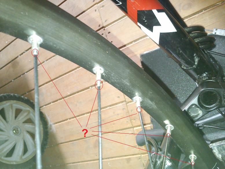

Crissu Napisano 2 Marca 2014 Napisano 2 Marca 2014 Witam. Otóż zastanawiam się czy długość szprych w moim kole nie jest za krótka... Na obrazku nie do końca widać o co chodzi ale gwinty szprych nie chowają się pod nyplami. Czy to oznacza, że muszę kupić dłuższe? Pozdro
seraph Napisano 2 Marca 2014 Napisano 2 Marca 2014 Skąd masz to koło? Takie było w rowerze używanym czy nowym, czy ktoś Ci zaplatał koło? No gwint nie powinien raczej wystawać, bo wtedy nie jest obciążony równomiernie na całej długości i może się po prostu zerwać. Nawet gdybyś dokupił szprychy to sam ich tam nie włożysz, bo zaplatanie koła to nie takie hop-siup.
adas651 Napisano 2 Marca 2014 Napisano 2 Marca 2014 jesli wystają ci mniej niż 2mm wystarczy, że wymienisz na dłuższe nyple 14 lub 16mm czy szprychy już są mocno napięte?
Crissu Napisano 2 Marca 2014 Autor Napisano 2 Marca 2014 Powiem tak w moim kole wymieniałem obręcze na starych szprychach (stare obręcze były szersze) a po zapleceniu i wycentrowaniu wyszedł taki bubel (myślałem że podczas napinania to się schowa ale nie pykło). Na niektórych szprychach gwint wystaje ok 6mm
Mod Team sznib Napisano 2 Marca 2014 Mod Team Napisano 2 Marca 2014 6mm to lipa. 1-2 jeszcze by uszło, 6 to zdecydowanie za dużo, musisz zamienić szprychy na dłuższe.
Crissu Napisano 2 Marca 2014 Autor Napisano 2 Marca 2014 Ehh. No nic. Trzeba będzie zamówić nowe. Dzięki za odpowiedzi
robertrobert1 Napisano 2 Marca 2014 Napisano 2 Marca 2014 Na ile krzyży zaplotłeś koło? Jeśli na 4 spróbuj przepleść na 3. Może szprychy sięgną??? Taki zabieg to tylko 1,5 godziny pracy.
Crissu Napisano 2 Marca 2014 Autor Napisano 2 Marca 2014 Zaplatałem na 3 krzyże. Jeśli chciałbym zmniejszyć ich ilość to szprychy byłyby już za długie
robertrobert1 Napisano 2 Marca 2014 Napisano 2 Marca 2014 Jeżeli byłyby za długie o 1-2 mm to istnieje jeszcze jeden patent wytracenia długości.
1415chris Napisano 2 Marca 2014 Napisano 2 Marca 2014 Nie patrz ile gwintu wystaje na zew. tylko sprawdz od "drugiej" strony na ile szprycha przechodzi przez nypel. Szprycha powinna zakonczyc sie na wysokosci wciecia nypla. Od tego mozna przyjac odchylenie +/- 2mm.
Crissu Napisano 2 Marca 2014 Autor Napisano 2 Marca 2014 Szprycha nie przechodzi na wylot. Niektóre szprychy dochodzą max do połowy długości nypla.
ugupu Napisano 2 Marca 2014 Napisano 2 Marca 2014 To, niestety, trzeba kupić właściwej długości i zapleść powtórnie.
