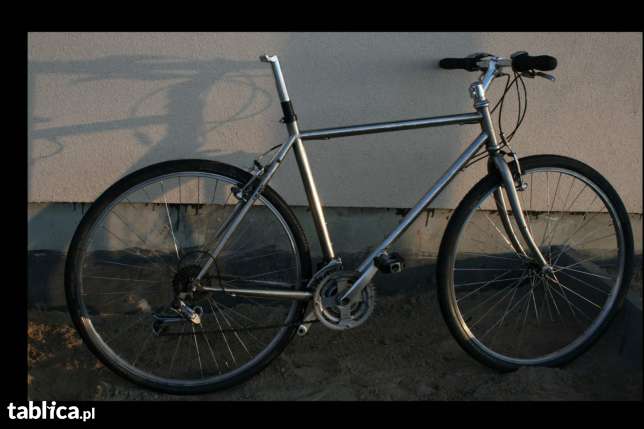

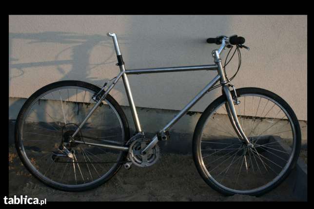

Ten rower nie ma bardzo dobrego osprzętu.
Dolicz sobie jakieś 30-60 zł na siodełko.
Po zdjeciach ciężko określic stan techniczny.
nie mam siana na nic droższego, wiec komentarze w stylu, uzbieraj więcej kasy nie wchodzą w dyskusję.
Pewnie że wchodzą, bo warto troche odłożyć i poczekać - kupić coś w lepszym stanie. Ja bym tego roweru nie wziął za paczkę fajek, nie mówiąc o 200 złotych.
Sądzę, ze w okolicach 200 złotych też byś znalazł jakąś używkę hardtaila znanej, sprawdzonej marki ze znanym osprzętem.

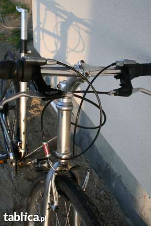

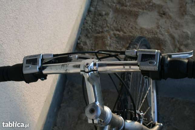

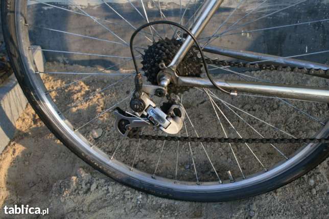

Zapytaj sprzedawcę o nazwy elementów wyposażenia, nawet jak się na tym nie zna, to zawsze może przeczytać na częściach, na tylnej przerzutce są jakieś napisy, tylko na zdjęciu nie można odczytać.
Ale na dobry osprzęt mi to nie wygląda, nawet w porównaniu do makrokesza.
Jakieś bębnowe zmieniarki z dziwnymi wskaźnikami, pancerz przy tylnej przerzutce pod dziwnym kątem.
Jeśli nie ma górnej szczęki zacisku do mocowania siodełka to będziesz musiał jeszcze oprócz siodła dokupić sztycę (nie wiem czy kupisz sam zacisk), a to znowu ze 30 zł.
Niech sprzedawca Ci napisze dokładnie z jakich podzespołów składa się ten rower, zapytaj też o jego historię, skąd go ma i w jakich warunkach był używany, chociaż nie wiadomo jak z wiarygodnością sprzedawcy.
Na podstawie tego co wiemy do tej pory ja bym nie brał.
Za 200 zł można kupić coś lepszego.
Sam jeżdżę trzeci rok rowerem kupionym za 300 zł i dopiero niedawno kupiłem coś lepszego, ale ten stary jeszcze długo pojeździ.
Manetki microshift, jakosc kalibru najtanszych manetek Shimano.
Przerzutka tyl Shimano c 101, obecnie juz nie jest w produkcji, bardzo budzetowa do rowerow miejskich, trekkingowych i podobnych
Korba z nitowanymi zebatkami, tania, nierozbieralna, jednorazowa
Ramiona hamulcow wygladaja na Shimano.
Rower to kategoria miejski, ewentualnie trekking, kola 28 Cali.
Zeby ocenic stan techniczny potrzebne byloby sprawdzenie stanu klockow hamulcowych, latwosci pracy hamulcow, zmiany biegow, ocenic stan olinowania, dokonac pomiaru wyciagniecia lancucha, zobaczyc zeby kasety/wolnobiegu oraz korby i koleczek przerzutki; sprawdzic luzy lozysk widelca, wkladu suportu, jakosc obrotu i dzwieki wydobywajace sie przy tym z kol, stopien zuzycia opon, centrycznosc kol, stopien zuzycia obreczy.
