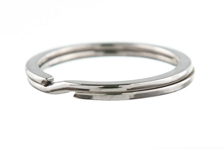

rkopec16 Napisano 22 Lutego 2014 Napisano 22 Lutego 2014 można dać kawałek kółka od kluczy dodatkowo i bedzie głosniej chodzić.

lyndowss Napisano 22 Lutego 2014 Napisano 22 Lutego 2014 można dać kawałek kółka od kluczy dodatkowo i bedzie głosniej chodzić. Chodzi Ci o http://emgadzet.pl/images/KolkaPlaskie01.jpg czy http://images.okazje.info.pl/p/dom-i-ogrod/4974/wisplast-kolorowe-nakladki-na-klucze.jpg ? I gdzie ma to wsadzić, bo ja tego w ogóle nie rozumiem. Nie rozumiem jaką wartość ma dodać głośniejsze cykanie. Kryterium w ocenie poprawności działania jest to, żeby było dobrze smarowane, a zapadki dobrze łapały i lekko się ruszały. Co za różnica, czy jest głośniej, czy ciszej. Z doświadczenia wiem, że jeżeli dasz więcej smaru to jest ciszej, ale jakiś poziom smaru przynajmniej minimalny musi być. U mnie jest tak nasmarowane obecnie, że w ogóle bębenka nie słychać, a miałem tak nasmarowane wcześniej, że nie było słychać nic. Odgłos możesz zmieniać poprzez gęstość i ilość smaru, ale w rozsądnych granicach. Nie może być go za mało i nie może być za rzadki, bo wypłynie. Z resztą i tak duże znaczenie ma siła sprężynki, a na to już wpływu nie masz i lepiej nic nie wyginaj, bo odegniesz za bardzo i w ogóle Ci nie będzie działać mechanizm, albo połamiesz. Hanzo dobrze mówi. W wolnobiegu mi bardzo głośno pracują zapadki jak w pewnej piaście XTR, którą kiedyś słuchałem. Była najgłośniejsza z jaką kiedykolwiek miałem do czynienia. Może przeszczep od wolnobiegu coś zmieni. Tak w ogóle to jaki jest sens, żeby było głośniej?
rkopec16 Napisano 22 Lutego 2014 Napisano 22 Lutego 2014 takie okragłe http://images.okazje.info.pl/p/dom-i-ogrod/6239/kolko-do-kluczy-18mm-okragle.jpgwystarczy je przeciać na pół i założyć, ja nie próbowałem ale ponoć działa

miciu22 Napisano 23 Lutego 2014 Napisano 23 Lutego 2014 Z tą piastą wiele nie podziałasz. Wyczyścić i nałożyć minimalną ilość smaru- będzie ciut głośniej. Patent z kółkiem od kluczy działa- reanimowałem kiedyś piastę Shimano, 475 bodajże i z tym kółkiem zamiast sprężyny była głośniejsza. Głośna piasta ma swoje zalety- mój Hope służy jako dzwonek, wystarczy przestać pedałować
