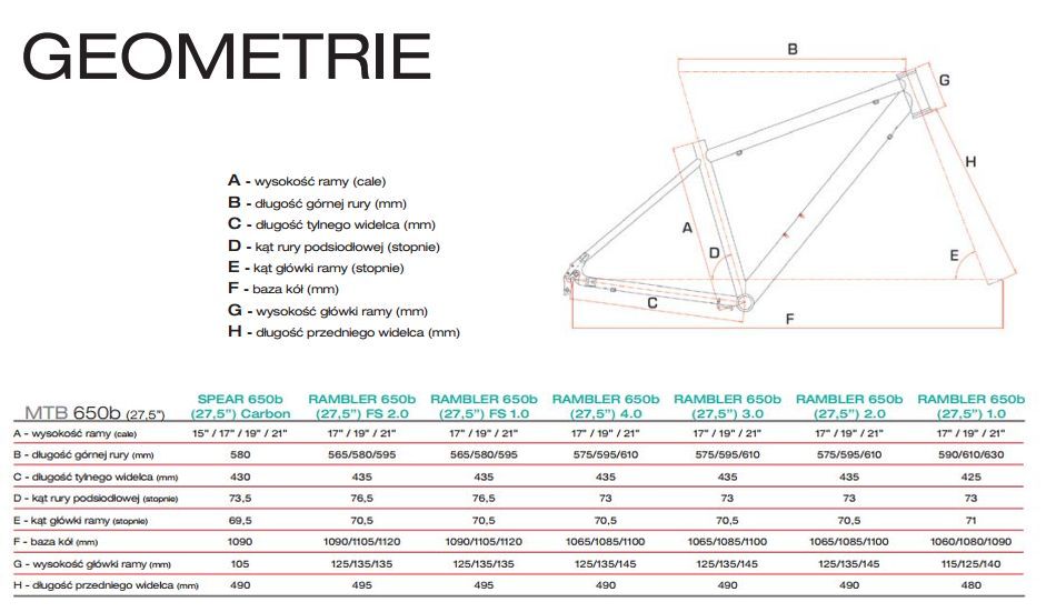

szubiel Napisano 20 Lutego 2014 Autor Napisano 20 Lutego 2014 A co myślicie o nowym Romecie: RAMBLER 650B (27,5”) 4.0 Na początku marca ma być dostępny w sklepie rowerowym, będę wybierał chyba między nim, a Krossem R8.
Mod Team adamos Napisano 20 Lutego 2014 Mod Team Napisano 20 Lutego 2014 Romet nie daje geometrii tego Ramblera na stronie? Czy może tylko ja nie mogę znaleźć?
szubiel Napisano 20 Lutego 2014 Autor Napisano 20 Lutego 2014 Geometrie rowerów podane są w katalogu produktów 2014 W załączeniu screen z katalogu
Mod Team adamos Napisano 20 Lutego 2014 Mod Team Napisano 20 Lutego 2014 To, że geo jest w katalogu, to ja wiem. Zastanawiam się tylko czemu go na stronie nie zamieścili. Po kiego grzyba przebijać się za każdym razem przez tego opasłego pdf'a? W porównaniu z Krossem krótsza górna rura, dłuższy ogon i łagodniejsze kąty podsiodłowej i główki ramy. Do sportowej jazdy na pewno geo Krossa, ale ja bym jednak radził pojeździć na obu - będziesz miał lepsze porównanie.
