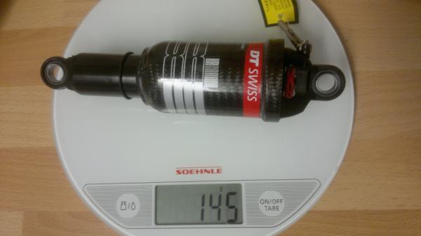

StonaXTR Napisano 16 Lutego 2014 Napisano 16 Lutego 2014 Witam, szukam pomocy . posiadam damper dt swiss xr carbon, bardzo lekki i nawet fajnie działający damper, w ramie scott spark . 165mm dlugosc całkowita. od jakiegoś czasu mocno zaczął popuszczać ciśnienie. pompuję zawsze 190-200psi po nocy mam już 150psi. Zastanawiam się czy to tylko uszczelki w części powietrznej czy usterka może być poważniejsza.
