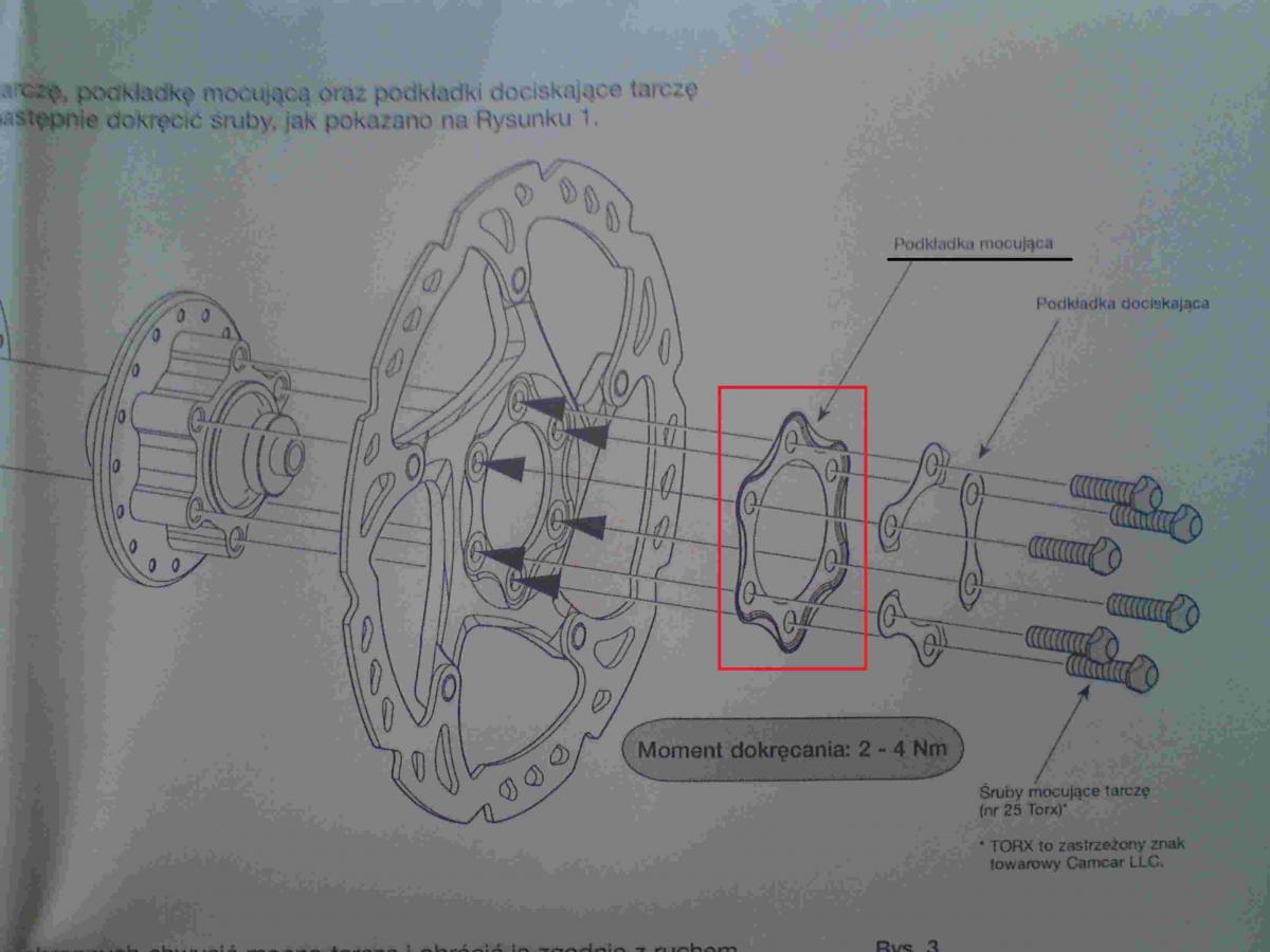

Kupiłem tarczę SM-RT86 160mm - wersja na 6 śrub.
W instrukcji serwisowej jest narysowana podkładka mocująca, którą należy zamontować między tarczą, a trzema podkładkami dociskającymi. Nie byłoby z tym problemu gdyby nie fakt, że tej podkładki w zestawie nie ma. Co z tym fantem można zrobić? Czy ona w ogóle jest tam potrzebna?
Miał ktoś tą tarczę i podobny problem?
Reklamacja do sklepu niestety nie wchodzi w grę, bo zakupu dokonałem zbyt dawno, żeby mogli ją uznać.
Na zdjęciu zaznaczyłem o co konkretnie chodzi. Z góry dziękuję za wszelką pomoc.

Można jeździć bez tej podkładki, problemu nie będzie. Przy okazji, te 3 blaszki to nie podkładki dociskające, tylko takie ustrojstwo które powinno się pozaginać wokół łebków śrub Shimano, takich z trójkątnymi łebkami. Ten patent również nie jest konieczny, ponieważ śruby tak czy inaczej trzymają i się nie odkręcają.
  • Mod Team
Poza tym ja jeszcze nie widziałem 6 kątnych czy ścinanych śrub do mocowania tarczy, by takie blaszki stosować a na okrągłe to powadzenia :D Można zakręcić bezpośrednio, jak masz miejsce możesz użyć podkładek sprężynujących.
Shimano od lat stosuje trójkątne łby śrub do tarcz. Serio nie widziałeś?
Jedyny problem jaki tu widzę to długość śrub, bo przy piaście, która nie ma przelotowych gniazd może okazać się, że śruby dokręcisz do końca a tarcza będzie latać.

Tak shimano tak, ale innych takich nie widziałem, znaczy konkretnie do tarcz. A jak nie posiada oryginalnych śrub shimano, to te podkładki i tak by były zbędne.
W tych tarczach ori śruby są normalne okrągłe (torx), te 3 podkładki mają pazurki które się zapierają o krawędź łba przy dokręcaniu. Przynajmniej tak było w 2013 jak kupowałem 2 komplety.
Ja kupiłem taką tarcze i też nie mam tej podkładki. Napisałem do sklepu gdzie kupiłem - dostałem odpowiedź że Shimano zrezygnowało z tej podkładki i nie ma jej w zestawie. A instrukcje nie zostały zaktualizowane i na rysunkach występuje ta podkładka

Ja zawsze wyrzucam blaszki, które Shimano zaleca montować i zaginać.
Ta podkładka to taki plus, że nie porysujesz amelinium przy dokręcaniu śrub. Ale jeśli ci mocno zależy to kup browara - tylko w puszce, wypij i będziesz miał świetny materiał na podkładki. Zwykłymi nożyczkami wytniesz sześć kółeczek, zrobisz dziurki i gotowe.

[schwefel] Piasta ma przelotowe gniazda więc problemu z "lataniem" tarczy nie powinno być.
U mnie w zestawie są śruby torx, a nie sześciokątne. Choć co ciekawe sześciokątne są narysowane w instrukcji!
Wydaje mi się, że tak jak napisał [tobo] jest to jakiś dziwny patent Shimano i kompletnie zbędny. W sumie do tej pory używałem jakiejś podstawowej tarczy Tektro, ale nigdy nie miałem problemu z tym, żeby się sama odkręcała.

W tej chwili zamiast blaszek zaginanych przy trójkątnych łbach śrub Shimano stosuje śruby z okrągłymi łbami oraz podkładki z rozcięciami na końcach, które napierają na spód łba śrub. Tak czy inaczej nie widzę konieczności stosowania tego patentu. :)
