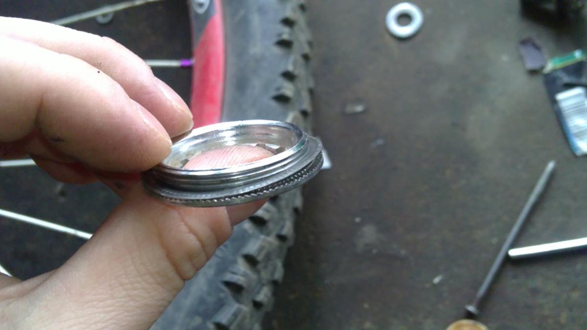

burz Napisano 13 Lutego 2014 Napisano 13 Lutego 2014 W żadnej z kupowanych przeze mnie kaset nie miałem rzeczonej podkładki Kupowałem dwie nowe kasety XT i w każdej była taka cieniutka blaszka, chyba aluminiowa.
derwisz Napisano 13 Lutego 2014 Napisano 13 Lutego 2014 Chyba ma to związek z tym, że lockring w xt jest aluminiowy, podkałdka jest być może po to, aby go nie zniszczyć. Też ją mam w xt, w hg50 nie. I też ciężko odkręcić.W aluminiowych nakrętkach do tarcz cl też jest taka podkładka przecież.
Mod Team Puklus Napisano 13 Lutego 2014 Mod Team Napisano 13 Lutego 2014 Czy moj lockring z XT jest alu nie wiem w 760 chyba nie był ... a podkładka jest stalowa, sprężysta na dodatek
Niedzwiedz1 Napisano 13 Lutego 2014 Napisano 13 Lutego 2014 W HG30 (8) i w deorce nie miałem, w slx mam, ale ostatnio tak dokręciłem, że pomimo podkładki nie mogę odkręcić więc zamówiłem bacik w bitul.pl
tomiz1 Napisano 13 Lutego 2014 Napisano 13 Lutego 2014 Ciekawe, u mnie też nie było tej podkładki. Ani w starym Deore, ani LX, nawet XT czy kaseta X0 od Srama.

Mod Team Puklus Napisano 24 Lutego 2014 Mod Team Napisano 24 Lutego 2014 Tak to wygląda u mnie Ale z tymi 300% to nie przesadzajmy Skoro wykrzywiłeś bacik, znajdź imadło, zakręć w nie łańcuch, najlepiej stary, oplatając kasetę, klucz z niedorzecznie długa rura aż do sąsiada i na sam widok lockring sie ... ze...chce odkręcić
