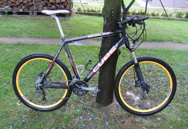

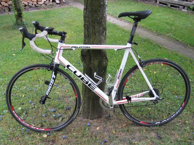

Skuti Napisano 14 Lutego 2014 Napisano 14 Lutego 2014 To może ja dodam kilka słów. Sam posiadam 197 cm wzrostu więc wiem iż znalezienie odpowiedniego roweru może być problematyczne. Dla mnie najlepszym rozwiązaniem było kompletowanie obu bajków z części które kupowałem pod siebie i swoje wymagania, dlatego też podzielę się swoimi doświadczeniami. I zanim zacznie się lament osób, mówiących że nie każdy na to sobie może pozwolić, tak nie każdy. Nie każdego na to stać, bo składak często wychodzi drożej niż seryjny model, tak, potwierdzam w moim przypadku tak było. Mogłem składać więc składałem, jeśli ktoś nie ma takiego komfortu to trzeba buszować w katalogach. Na początek można zajrzeć tutaj i obmierzyć się - http://www.competitivecyclist.com/Store/catalog/fitCalculatorBike.jsp Strona ta wypluje dane teoretycznych rozmiarów ram jakie nam powinny pasować - piszę teoretyczne, ponieważ każdy z nas ma inne preferencje i anatomie więc "suchy" wzór nie będzie nam idealnie pasował. ALE pokaże kierunek w jakim można podążać. Dla mnie wygodny rower to była składowa 3 czynników, odległość siodła od osi korby ( coby się nogi odpowiednio prostowały), odległość siodła od kierownicy ( tak by waga była rozłożona odpowiednio na siodło i kierownice ) oraz wysokość osi kierownicy nad gruntem. Trzeci punkt okazał się najbardziej tricky. Ponieważ nawet jeśli nie trafi się z ramą to można kupić dłuższą/krótszą sztyce, jeśli rama jest za "krótka" to można to regulować za pomocą mostków różnej długości. Jeśli za to mufa widelca ( rura przez którą przekładamy widelec ) jest za krótka to zaczynają się schody. Można odwracać mostki i ujemy kąt zamieniać na dodatni, co powoduje podniesienie kierownicy, ale to często zabawa milimetrami w sytuacji gdy potrzeba centymetrów. Można dodawać podkładki, tak można, ale tylko w sytuacji gdy rura nie została docięta (80% przypadków seryjnych bajków). Można wymienić widelec/amortyzator na nowy z niedociętą rurą, ale to już dodatkowy koszt. Pochylam się tak bardzo nad tą składową, ponieważ nawet gdy dobrałem dobrze pierwsze dwa czynniki ( a trzeciego nie ) to pozycje miałem taką że nosem szorowałem po przednim kole , ból w plecach szybko się odzywał spowodowany zbytnim nachyleniem ciała , dłonie bolały bo "wisiałem" bądź podpierałem się na kierownicy itp Dlatego Grzesiek, moja rada to taka byś przypatrzył się tej trzeciej składowej w potencjalnym rowerze do kupna. Inaczej, ta cecha była dla mnie ważna i powodowała problemy z doborem sprzętu. Poniżej zamieszczam dwa zdjęcia moich kubusiów, oba posiadają duże ramy, odpowiednio 60cm i 22", długą mufe widelca, rury widelca/amora nie były docinane ( czyli są takie długie jak fabryka wypuściła ), mostkami i pozycją siodła regulowałem rozkład masy i pozycję. Dzięki temu mam dobre i wygodne rowery, na których mogę pokonać długi dystans.
erzurum Napisano 14 Lutego 2014 Napisano 14 Lutego 2014 cube mtb jest krótki, taką głupią geo mają te rowery. U Ciebie widać to ewidentnie, musiałeś zamontować baardzo długi mostek, może i wygodnie CI się jeździ po asfalcie, ale jest to rower górski i w górach już widzę jak to słabo działa.
