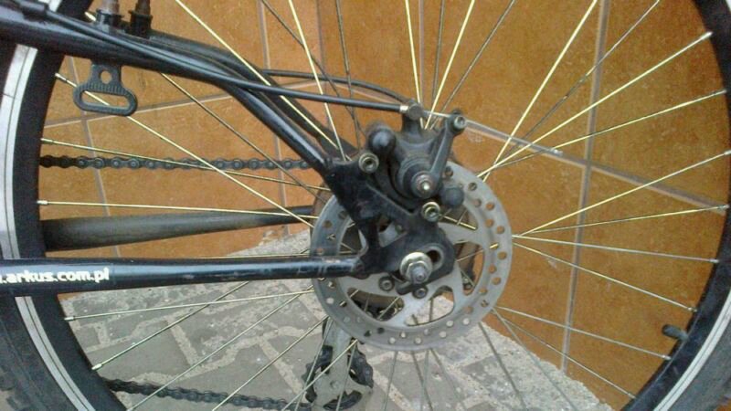

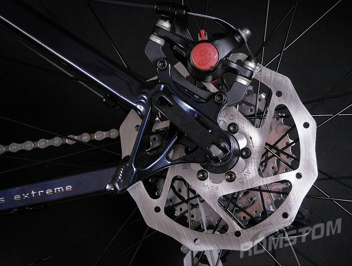

D4rk0 Napisano 10 Lutego 2014 Autor Napisano 10 Lutego 2014 Aktualnie mam taki zacisk z tarczą 140mm Jeśli założe taki zacisk z tym adapterem: to założe tarcze 160mm. A jak założe taki adapter to wtedy tylko tarcze 140mm: Czyli można powiedzieć że będzie to samo co mam aktualnie. Dobrze myślę?

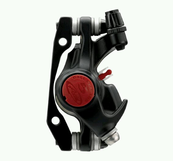

D4rk0 Napisano 11 Lutego 2014 Autor Napisano 11 Lutego 2014 A co myślicie o Avidach BB5 R? Poza kolorem jest jakaś różnica? Czy kupić zwykłe BB5?
jasinski21444 Napisano 11 Lutego 2014 Napisano 11 Lutego 2014 Avid BB5 R to wersja ciągiem linki pod klamki szosowe
