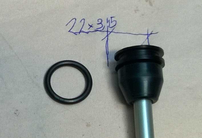

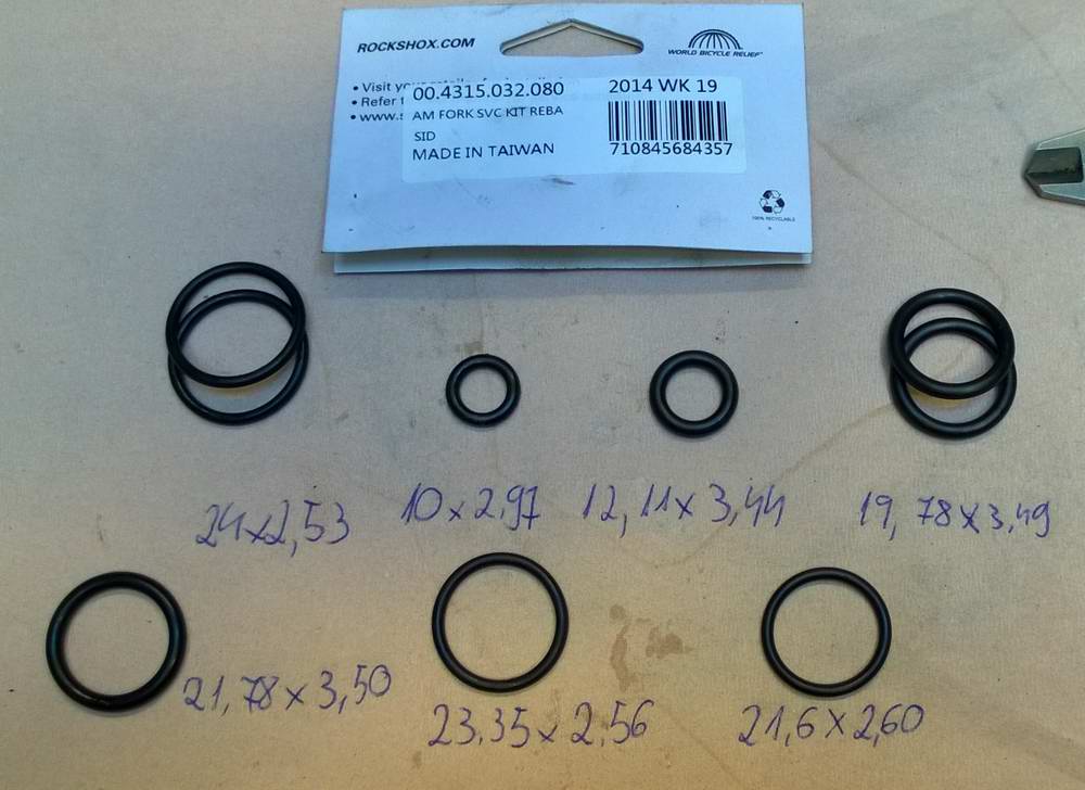

WP_20150409_18_00_46_Pro.jpg to jest reba serive kit 2014 ... wydaje sie by uniwersalny ...
WP_20150409_18_08_21_Pro.jpg to jest tłok soloair, wymiar z tłoka pokrywa sie z tym co namierzyłem suwmiarka, wiec wydaje sie to być wiarygodne.
