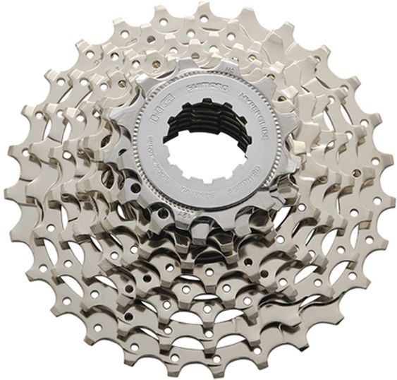

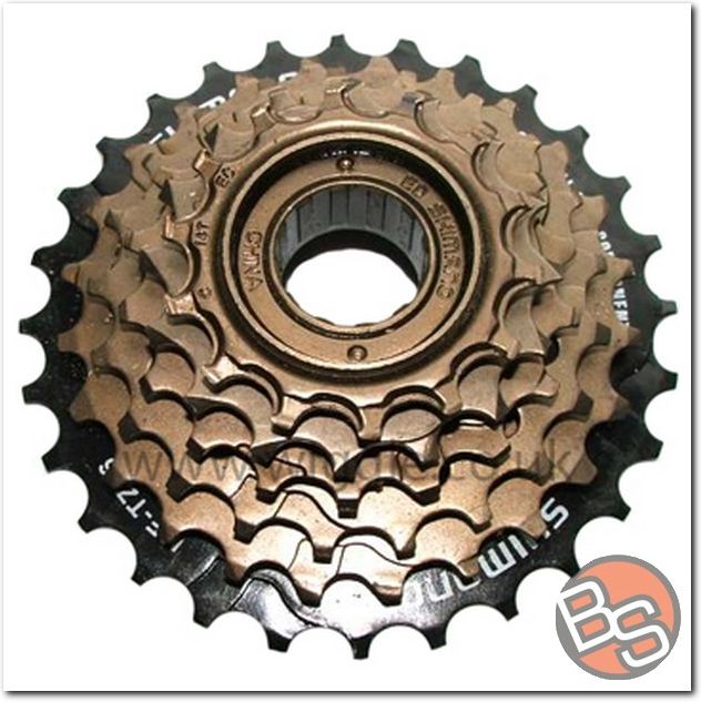

mklos1 Napisano 25 Stycznia 2014 Napisano 25 Stycznia 2014 @@trooliq, Da się kupić, tylko trzeba kupić właściwe, w zależności od tego jakie "zębatki" masz. Jeżeli masz wolnobieg musisz kupić takie koło: http://allegro.pl/kolo-tyl-28-stozkowe-stars-joytech-na-wolnobieg-sr-i3856791402.html Jeżeli masz kasetę: http://allegro.pl/szybkie-tyl-28-na-kasete-shimano-o-kands-czarne-i3876430081.html Różnice pomiedzy kasetą a wolnobiegiem: link Jak zdejmiesz koło i spojrzysz na zębatki, to wolnobieg bedzie wyglądał mniej więcej tak: link w pierścieniu tuż przy osi będzie miał dwa charakterystyczne wgłębienia. Kaseta natomiast ma pierścień bez dwóch punktów: link Sam ani kasety ani wolnobiegu nie odkręcisz (chyba ze kupisz specjalny klucz). Jeżeli w serwisie powiedzą, że koło nie nadaje się do naprawy, to idź kup nowe (właściwe, w sklepie Ci powinni powiedzieć), a w serwisie przełożą Ci wolnobieg lub kasetę ze starego koła do nowego i gra muzyka.
