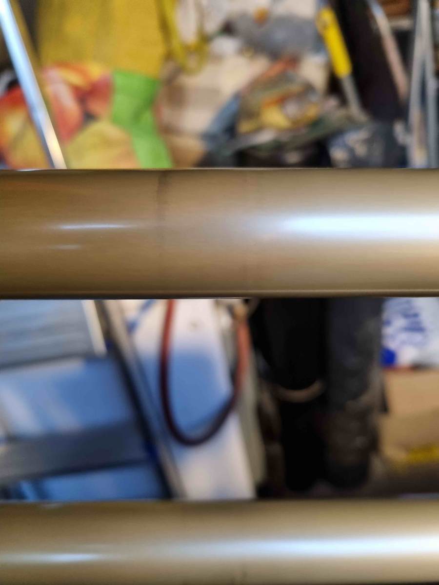

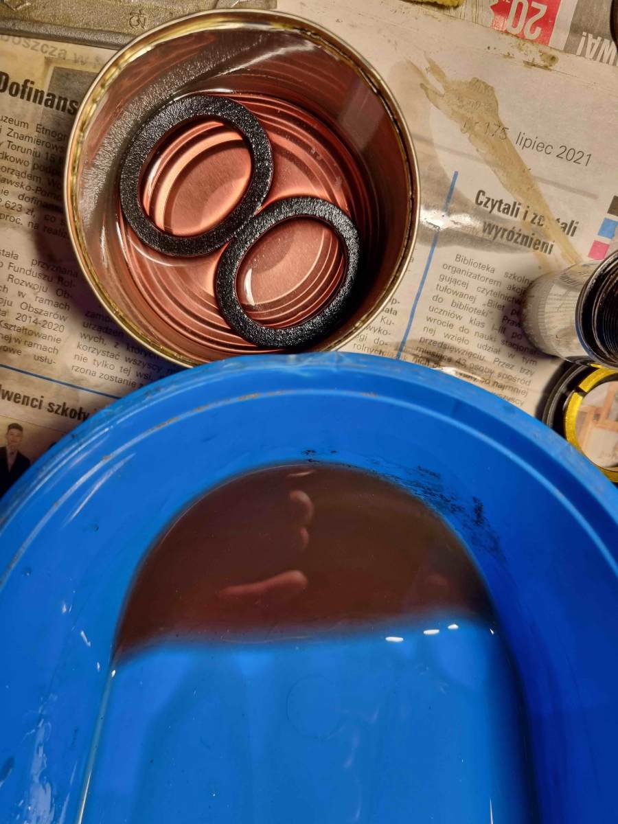

kamar59 Napisano 9 Kwietnia 2022 Autor Udostępnij Napisano 9 Kwietnia 2022 (edytowane) Dzisiejszy serwis olejowy R7... Stary olej i gąbki. Lekko coś schodzi powłoka na dwóch lagach, normalne to? Nie widać tego przy napompowaniu, jest to na wysokości + - gąbek? Edytowane 9 Kwietnia 2022 przez kamar59 Cytuj Odnośnik do komentarza Udostępnij na innych stronach More sharing options...
