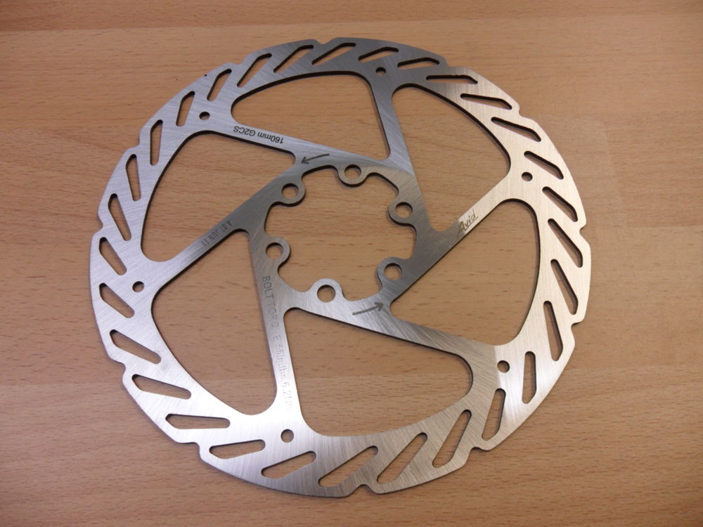

Mod Team Puklus Napisano 23 Stycznia 2014 Mod Team Napisano 23 Stycznia 2014 Ja mam tarcze po avidach i 675 zmetalizowany ... i to jest wręcz niebezpieczny hamulec ... tarcze G2Cs ? Jeżeli tak najpierw zdejmij tarcze, przeszlifuj papierem na mokro o gradacji ok 400. dotrzyj hamulec i będzie żyletka. Jak to nie pomoże ... hmm to wtedy zastanów się nad wymianą. Ale skoro tył jest ok ... to może coś faktycznie jest nie halo, zamieniałeś tarcze miejscami ? Cytuj
mbaranek Napisano 23 Stycznia 2014 Autor Napisano 23 Stycznia 2014 tarczy nie zamienialem bo tyl jest 160 przod 180 pojezdze jeszcze chwile i zobacze Cytuj
Mod Team Puklus Napisano 23 Stycznia 2014 Mod Team Napisano 23 Stycznia 2014 Tarcza taka czy inna ? Cytuj
mbaranek Napisano 27 Stycznia 2014 Autor Napisano 27 Stycznia 2014 Witam, Tak mam taka tarcze jak na fotce od Puklus. Zrobilem kolejne kilkadziesiat kilometrow i jest coraz lepiej. Poczekam jeszcze troche z ewentualna wymiana bo widze ze hamulce sie docieraja. Cytuj
Mod Team Puklus Napisano 27 Stycznia 2014 Mod Team Napisano 27 Stycznia 2014 Na tej tarczy i hamulcu SLX masz mieć żyletki, nie ma zmiłuj, jak nie są, to wina klocków lub zabrudzonego/zatłuczonego układu. Cytuj
mbaranek Napisano 27 Stycznia 2014 Autor Napisano 27 Stycznia 2014 Jest coraz lepiej Ja swoje tez waze (105kg) i do tego nowy zestaw. Ale mysle ze z czasem bedzie coraz lepiej. Cytuj
