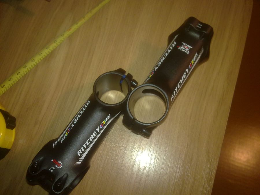

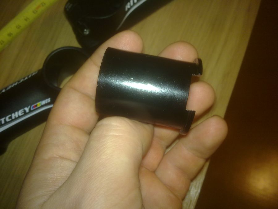

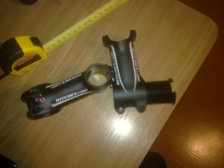

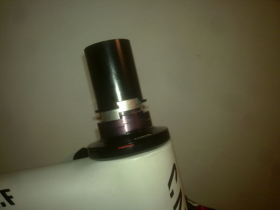

lukaszl Napisano 20 Stycznia 2014 Napisano 20 Stycznia 2014 witam. otóż przyszedł mi dzisiaj mój długoczekiwany mostek. rach ciach stary już odkręcony już wkładam nowy a tu zonk, nie pasuje ;/ na rurze sterowej jest jakaś nakładka poszerzająca ją nieco, oryginlany ritchey na niej był nawet do głowy mi nie przyszło że może mieć niestandardową średnicę. co zrobić aby jakoś sobie z tym poradzić? nowy mostek ritchey 80m 1 1/8 czyli norma. jak zdejmnę to nakładke to wchodzi ale ta nakładka współgra ze sterami i chyba lepiej jej nie zdejmować.. niżej foto. liczę na waszą pomoc bo zależy mi na wymianie mostka innymi słowy zaraz oszaleje planowałem to już dzisaj poskładać i ustawić pozycję a tu taki zonk;/
miskov17 Napisano 20 Stycznia 2014 Napisano 20 Stycznia 2014 Tzw IPU Headset - stery z blokadą uniemożliwiające zniszczenie górnej rury przez uderzenie kierownicą. Zmierz suwmiarką średnicę fabrycznego mostka i zamów odpowiedni - stawiam, że to 1 1/4" czyli ~3.2cm.
lukaszl Napisano 20 Stycznia 2014 Autor Napisano 20 Stycznia 2014 3,2 cm tylko weź kup taki fajny mostek ;/ myślę może żeby skrócić tą nakładkę do minimum i wtedy włożyć na rurę sterową nowy mostek.

miskov17 Napisano 20 Stycznia 2014 Napisano 20 Stycznia 2014 Coś mi się schrzanił post, w każdym bądź razie pomysł z docięciem jak najbardziej ok - tylko musisz to zrobić precyzyjnie i równo żeby nie powstał skos. Cóż, takiego uroki nowoczesnych ram
