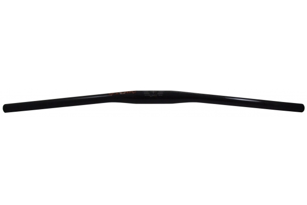

karolg Napisano 31 Stycznia 2014 Udostępnij Napisano 31 Stycznia 2014 (edytowane) A co powiecie na to? http://allegro.pl/amoeba-scud-31-8-720mm-269g-mtb-trialowa-trial-i3922939740.html (dla czytających po wygaśnięciu aukcji: Amoeba scud HB-T155) Z nazwy i typowego zastosowania trialowa, ale.. Jeśli potraktować ja jako kawałek rurki i nie patrzeć na napisy, to ma sporo zalet - Płaska jest? Jest - jak się ustawi na płasko, a nie trialowo końcami w górę - Gięcie w tył jest? No jest, i to nawet większe, bo 15 stopni. Dla mnie to nawet lepiej. - Szeroka - 720mm. - Do tego całkiem lekka wg opisu i stosunkowo tania. - Fajne jest to, że pogrubienie centralnej części ciągnie się daleko na boki. Dzięki temu gięcie nie spowoduje takiego cofnięcia pozycji, jak np. wspomniane w wątku 3T extendo (12 stopni), więc może obyłoby się bez wydłużania mostka przy zmianie z "typowej" rurki z gięciem około 5-8 stopni..? No i mamy więcej miejsca na lampki, liczniki, gpsy, trąbki, mapniki, lemondki, koszyki, .... Waham się tylko dlatego, że wolałbym coś z niewielkim wzniosem, bo wysoki jestem i preferuję kierownicę na wysokości siodełka. A może coś przegapiłem i jest to fatalny pomysł? Edytowane 31 Stycznia 2014 przez karolg Odnośnik do komentarza Udostępnij na innych stronach More sharing options...

evildick Napisano 6 Marca 2014 Autor Udostępnij Napisano 6 Marca 2014 Zagadnienie rozwiązane W końcu zdecydowałem się na Aerozine R5 Flat bar, 8 stopni gięcia do tyłu, długość 710 mm. Nie wiem jak odczucia z jazdy, bo przed chwilą założyłem. Mam nadzieję, że w weekend będą pierwsze testy Dziękuję wszystkim za pomoc w tym temacie Odnośnik do komentarza Udostępnij na innych stronach More sharing options...
