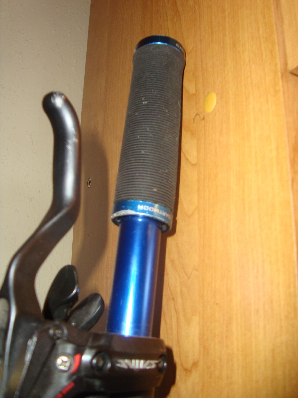

dzanas Napisano 16 Stycznia 2014 Napisano 16 Stycznia 2014 Siemka, gripy z dartmoora spokojnie można dociąć i założyć obejmę z powrotem aczkolwiek trzeba będzie troszku nad tym popracować wiem bo mam takie i skracałem (żeby nie było:)

dzanas Napisano 16 Stycznia 2014 Napisano 16 Stycznia 2014 Nie koniecznie...nie musimy rezygnować z obejm...da się to zrobić

dzanas Napisano 19 Stycznia 2014 Napisano 19 Stycznia 2014 Skomplikowane nie jest , ale troszke roboty z tym jest , pierścienie można swobodnie ściągać. Po ściągnięciu pierścienia zobaczysz jak jest skonstruowana końcówka gripa(plastik oblany gumą) i bedziesz wiedział jak ją dociąć i wyciąć nowe "wpusty"na pierścianie, będzie to wymagało zerwania (zdrapania) troszku gumki z gripa:P Przyznam szczerze, że teraz mi by się nie chciało znowu tego robić Da się to zrobić ale może faktycznie pomyśl o jakichś "łatwiejszych" do docięcia chwytakach
