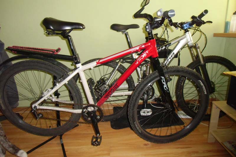

am400d Napisano 13 Lutego 2014 Napisano 13 Lutego 2014 Podłączę się pod temat, pomogę i jednocześnie poproszę o pomoc.Kupiłem okazyjnie widelec sztywny od Kony, długość 463mm i śmiga się super. Ale ostatnio wróciłem do swoich korzeni i na dojazdówce swojej zrobiłem sobie singla (rama firmowo pod amor 100mm jest). Rower trochę schudł, pomyślałem, że pójdę za ciosem i wymienię ten dirtowy widelec od kony który waży 1,6kg na takie cacko: http://www.force-com...-mtb-29-widelecZbije na tym prawie 1kg wagi Moje pytanko do was, czy coś wiecie o tej firmie? Czy ryzykuje czymś konkretnie kupując alu widły? Wiem, będą twarde, ale mam wrażenie, że nie twardsze niż te stritowe co mam teraz, bo one są naprawdę sztywne, nawet jak na dirtowy sztywny widelec. Bardziej się martwię, czy ten alu widelec mi się nie posypie. Cena niska, waga też, co mi się podoba bardzo jak i wyklonanie. Jest też 1cm wyższy niż mój obecny, więc się zastanawiam nad geometrią. Czy to będzie istotna zmiana? Rozważam też ten model: http://www.force-com...1-1-8-alu-ahead. Dla odmiany jest niższy od mojego o 2cm. Ale ma za to pivoty:) Więc mam bolączkę lekką. Może rzucicie swoje opinie, będę wdzięczny.

am400d Napisano 13 Lutego 2014 Napisano 13 Lutego 2014 Darek14Potrzebuje wideł pod koło 26, ale jedyne na rynku o wysokości minimum 450mm to cięższe stalówki lub pod koła 29 ale wtedy mają przeważnie 470mm. Jak ci odpiszą o długości tego pod 28, daj znać, ja dostałem info, że pod koniec przyszłego tygodnia będą wiedzieć, bo wtedy dostawa dotrze i zmierzą. Dziwne trochę, bo wygląda, że są bezpośrednim dystrybutorem jak nie producentem i powinni wiedzieć takie rzeczy bez mierzenia. Ale cóż, nic już mnie nie zaskakuje po tylu latach w branży zwanej życiem.

am400d Napisano 14 Lutego 2014 Napisano 14 Lutego 2014 Witam ponownie, dzięki za liny do stron, wielce ciekawe, będę tam gości częściej na nich coś czuję będę też się jednak skłaniał ku temu modelowi:http://www.force-components.pl/index.php?p997,kod-14610-force-mtb-widelec-1-1-8-alu-aheadlekki, tani i wydaje mi się odpowiednio wysoki, ma też piwoty, co nie zmusza mnie od razu do przesiadki na tarczówki i dalsze inwestycje z tym związane. Nie powiem, już się zajarałem wersją pod tarczę i zacząłem ogarniać mechaniczny hamulec na przód, koło, ale po namyśle i fakcie, że w planach mam wypad w góry, co trochę kasy mi pochłonie, na razie odstawiam tę wizję na później. Zwłaszcza, że ten rowerek to ma być dojazdówka, która nie zachęci złodzieja do kradzieży, a dobry hampel z przodu tarczowy już wzbudza zainteresowanie Pozdrawiam.
am400d Napisano 22 Lutego 2014 Napisano 22 Lutego 2014 Zacytuję sam siebie z innej rozmowy:Zamontowałem te widły force i całkiem dobrze się sprawują, nabite logo marzocchi na rurze sterowej a pod nim napis moso Wykonanie staranne. Długość taka jak w katalogu, waga 760g zamiast 700, ale to drobiazg i tak zbiłem 900g biorąc pod uwagę stary widelec Co do właściwości jezdnych wcale nie trzęsie nadmiernie, ale może dlatego, że przywykłem do tych swoich bardzo sztywnych dirtowych widełek. Oponkę też mam pod 2,25 podchodzącą z przodu, więc swoje wybiera.
