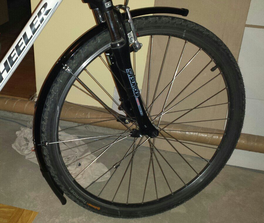

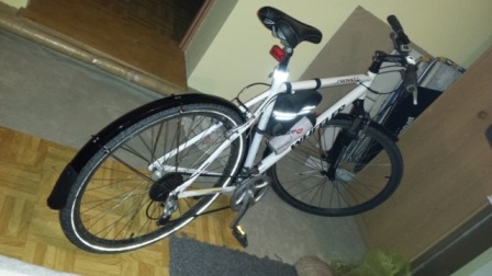

grisiek Napisano 30 Stycznia 2014 Autor Napisano 30 Stycznia 2014 To już po zakupie. Wszystko ładnie zamontowane a tak wygląda rezultat. Jeśli ktoś się zastanawia nad takim samym problemem to polecam longboard bo wszystko dobrze leży a rower wygląda chociaż schludnie. Wysłane z mojego GT-I9505 przy użyciu Tapatalka
