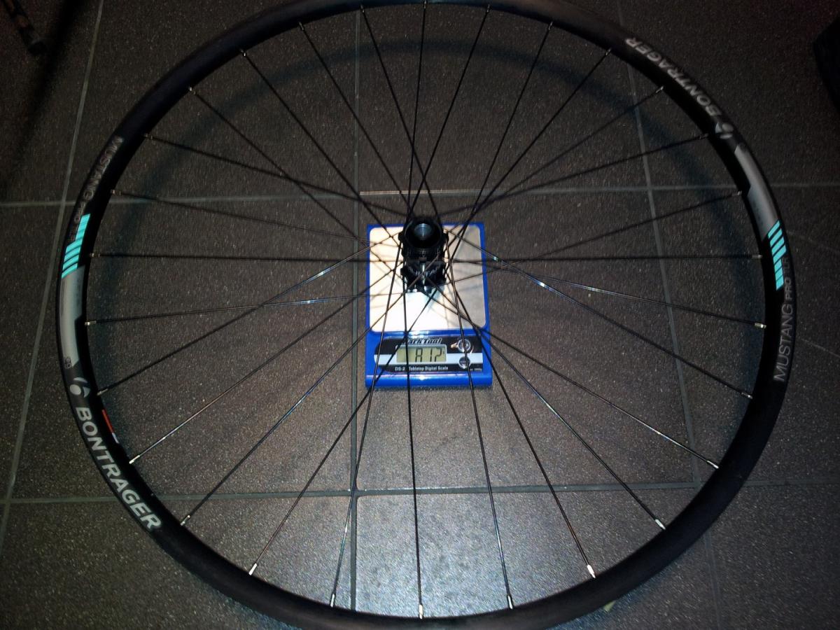

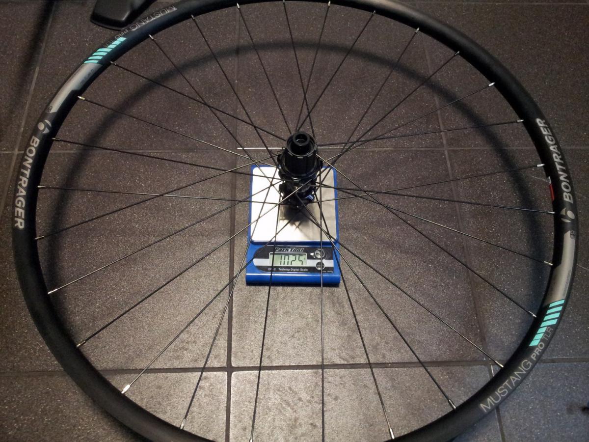

blackiwan Napisano 11 Marca 2016 Udostępnij Napisano 11 Marca 2016 Dzisiaj przyszedł mój Superfly 9.8 Waga mnie pozytywnie zaskoczyła, w rozmiarze 19,5" spodziewałem się >11g, a realnie waży 10,86kg. Na początku wymieniłem od razu opony na Vittora Barzo 2.25, na tył Bontrager Team Issue TLR 2.25. Zważyłem też kilka części m.in koła,ammor, opony,dętki. Cytuj Odnośnik do komentarza Udostępnij na innych stronach More sharing options...

blackiwan Napisano 12 Marca 2016 Udostępnij Napisano 12 Marca 2016 Ciekawi mnie co za piasty siedzą w tych kołach. Wyglądają na jakieś DT Swissy, tylny bębenek jest stalowy. Cytuj Odnośnik do komentarza Udostępnij na innych stronach More sharing options...

tobo Napisano 12 Marca 2016 Udostępnij Napisano 12 Marca 2016 Ciekawi mnie co za piasty siedzą w tych kołach. Wyglądają na jakieś DT Swissy, tylny bębenek jest stalowy. To nie są piasty DT. Bebechy DT są w piastach kół RXLi RXXXL. W niższych modelach są z tyłu piasty na dwóch lub czterech łożyskach maszynowych, prawdopodobnie produkt Formuli albo Joytecha, na pewno nie Novateca. Cytuj Odnośnik do komentarza Udostępnij na innych stronach More sharing options...
