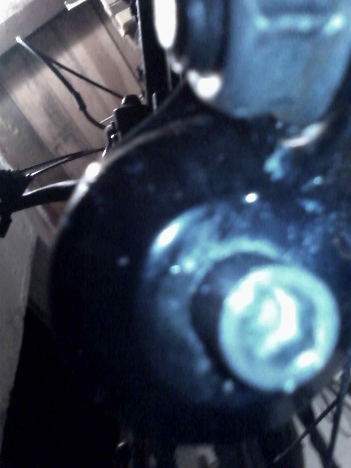

Witam, chcę zrobić serwis mojego spinnera alfanso rlc i nie wiem jak odkręcić śrubę od dołu gdzie znajduje się regulacja tłumienia
Napisano (edytowane)
jakość nie powala, ale jest muszę odkręcić śrubę od tej regulacji tłumienia i nie wiem jak ponieważ ona się kręci i nic więcej

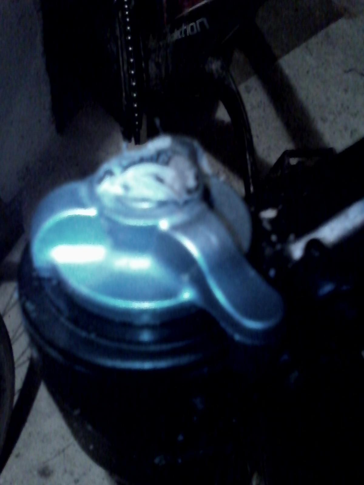

próbujesz rozkręcać na złożonym czy rozłożonym widelcu? Jeśli na rozłożonym to spróbuj złożyć całość do kupy i spróbować jeszcze raz. Możesz też poprosić kogoś o pomoc i odkręcać przy obciążonym widelcu. Jeśli nie, to pozostaje zablokowanie śruby czymś od środka.
Próbowałem przy obciążeniu i nie da rady okręcić, potem wykręciłem górną nakrętkę od strony tłumika i przytrzymałem sam tłumik i nic to nie dało. Już nie mam pomysłów jak to rozebrać  :angry2:
