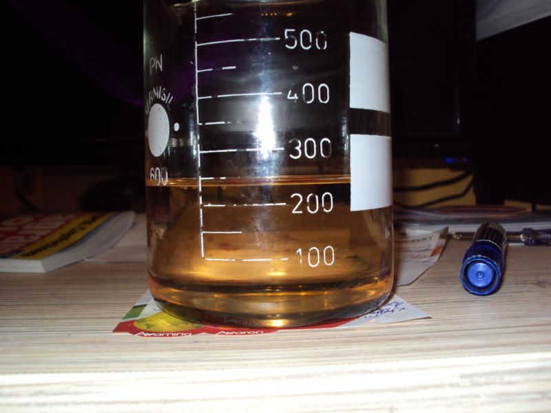

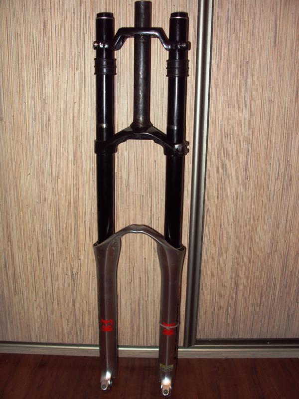

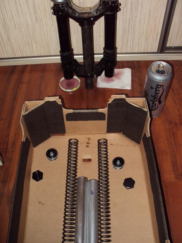

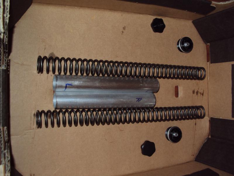

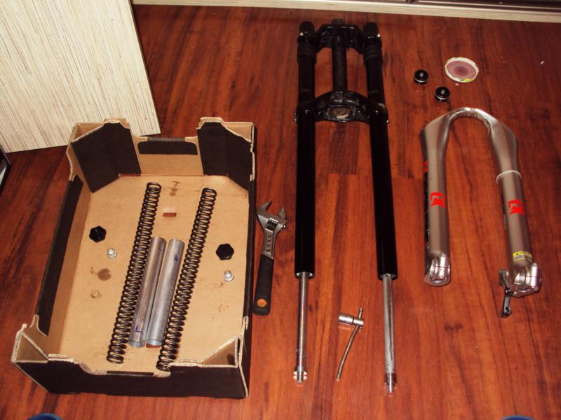

Mod Team mrmorty Napisano 25 Listopada 2013 Mod Team Napisano 25 Listopada 2013 W zasadzie to cały serwis zajmuje tyle czasu ile wypicie jednego piwa gdy w perspektywie są dwa kolejne - czyli bez większego delektowania się ale też bez pośpiechu W sieci jest sporo filmików ale i bez nich nawet laik sobie poradzi.Potrzebujemy klucz płaski 22 mm i klucz nasadowy 12 mm; naczynko na stary olej - dobrze się sprawdza pudełko po lodach 2L - wtedy można odkręcic i spuszczac olej z dwóch komór jednocześnie słoik na stary olej(słoik musi miec min 500 ml, oraz naczynko dzięki któremu dowiemy się ile to jest 245 - 250 ml. Na podłogę trochę starych gazet oraz trochę papieru toaletowego, tudzież ręczniki kuchenne do wycierania oleju.Przed serwisem należy starannie usunąc brud z okolic uszczelek kurzowych by po wyjęciu goleni nic nam do środka nie naleciało.Na początek odkręcamy zaślepki, wypuszczamy powietrze i odkręcamy korki. Najlepiej zajmowac się każdą golenią z osobna - nie zachlapiemy całego pomieszczenia. Po odkręceniu korka ukaże nam się tuleja - wyjmujemy ją, wycieramy jakąś szmatką i odkładamy do jakiegoś pudełka tudzież na gazetę. Przechylamy amor nad pojemniczkiem, wylewamy olej i łapiemy wysuwającą się sprężynę. Podobnie robimy z drugą golenią. Odstawiamy amor do góry nogami nad pojemniczkiem i albo otwieramy sobie piwo, albo robimy herbatę.10 min na spłynięcie oleju myślę że wystarczy Dalej bierzemy się za dolne śrubki. Potrzebujemy końcówki 12 mm najlepiej w miarę cienkościennej. Jeśli śrubki odkręciły się tylko częściowo a później kręcą się razem z tłumikiem to w żadnym wypadku nie wolno próbowac ich podważac - śrubki mają rowki z oringami uszczelniającymi układ i można uszkodzic oringi. W takim wypadku składamy cały układ czyli wkładamy sprężyny, tulejki i wkręcamy korki i wtedy to powinno pójśc. Jeśli nie, to pompujemy do układu trochę powietrza.Po wykręceniu śrubek i oddzieleniu goleni czekamy aż resztki oleju spłyną z dolnych lag.Nie wiem jak zamienniki, ale oryginalne uszczelki charakteryzują się dośc długim okresem eksploatacji. Oryginalne uszczelki zmieniłem dopiero w ubiegłym sezonie (sic!)Jeśli amor mocno się pocił to warto zmienic mu uszczelki, jeśli w trakcie pracy amor zostawia delikatny film olejowy na goleniach to bez paniki - jest to przeca otwarta kąpiel olejowa i taki układ już tak ma. Uszczelki przy montowaniu zazwyczaj smaruję smarem uzyskanym dzięki zmieszaniu wazeliny technicznej i odrobiny oleju do amortyzatorów.W sieci są różne informacje co do gęstości oleju. Ja mając w perspektywie jazdę w zimniejsze dni zalałem go olejem Repsol 5W który ma współczynnik lepkości zbliżony do Motorexa 7,5W. Wg producenta potrzebujemy po 245 - 255 ml na każdą goleń.Po złożeniu dopijamy herbatę a następnego dnia z bananem na ustach cieszymy się płynnym skokiem jakie dają nam sprężyny stalowe.Na koniec dodam jeszcze, że przez jakiś czas amor będzie wyrzucał nadmiar smaru którym potraktowaliśmy uszczelki wewnątrz - nie jest to nic strasznego - normalny proces(dla niewtajemniczonych - jest to moja odpowiedź na pytania typu - kurcze nasmarowałem, złożyłem a teraz golenie są ciągle tłuste) Cytuj
Mod Team Puklus Napisano 25 Listopada 2013 Mod Team Napisano 25 Listopada 2013 Ten widelec konstrukcyjnie jest niemal że na poziomie XCRa a może nawet i prostszym, otwarta kąpiel olejowa, 2 sprężyny, tłumik, 0 regulacji. i to jest właśnie piękne Cytuj

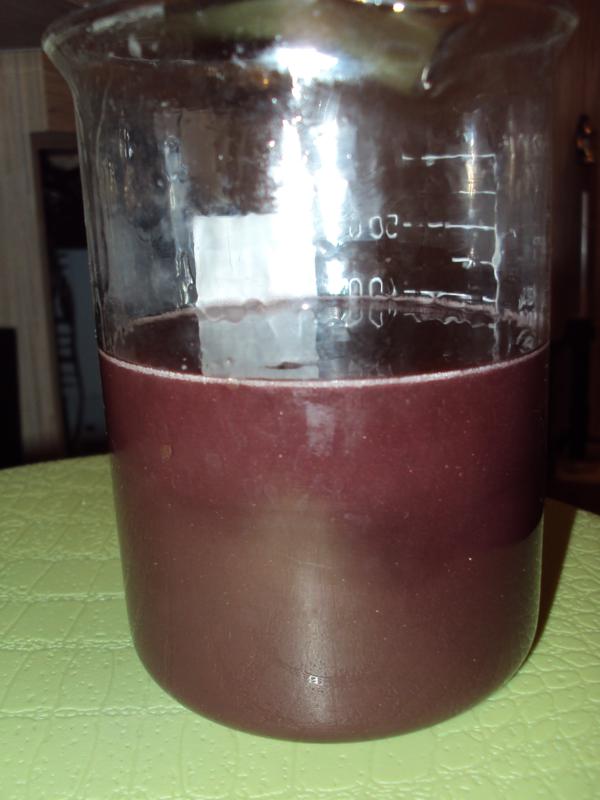

Mod Team mrmorty Napisano 2 Grudnia 2013 Autor Mod Team Napisano 2 Grudnia 2013 demontaż i montaż uszczelek kurzowych powinien odbyć się za pomocą narzędzi, które absolutnie nie są w stanie zarysować ślizgów. To znaczy jak? Kurzowe są na górze i do wymiany wystarczy płaski śrubokręt bez zadziorów. Gorzej z olejowymi, ale też da rady. Same ślizgi są dużo poniżej więc jeśli nie działasz tzw "ruskim kluczem" (czyli młotkiem i przecinakiem) to nie ma co tam uszkodzic W kwestii niezniszczalności - na dh-złomie pokutuje teoria - kupiłeś Marzoka to możesz 10 lat nie zaglądac. Na jednym ze zdjęc widac jak wygląda olej po dośc intensywnym początku sezonu, leniwym środku sezonu i emeryckich jazdach jesienią. Poprzedni olej to Motorex 10W w kolorze czerwonym - po roku ma barwę ciemno bordową. Nie wyobrażam sobie jak wygląda olej po trzech - czterech sezonach... Cytuj
Mod Team Puklus Napisano 2 Grudnia 2013 Mod Team Napisano 2 Grudnia 2013 Pewnie tak jak ten do wylałem z drugiego dampera ... czarność intensywna odcień szatan. Cytuj
