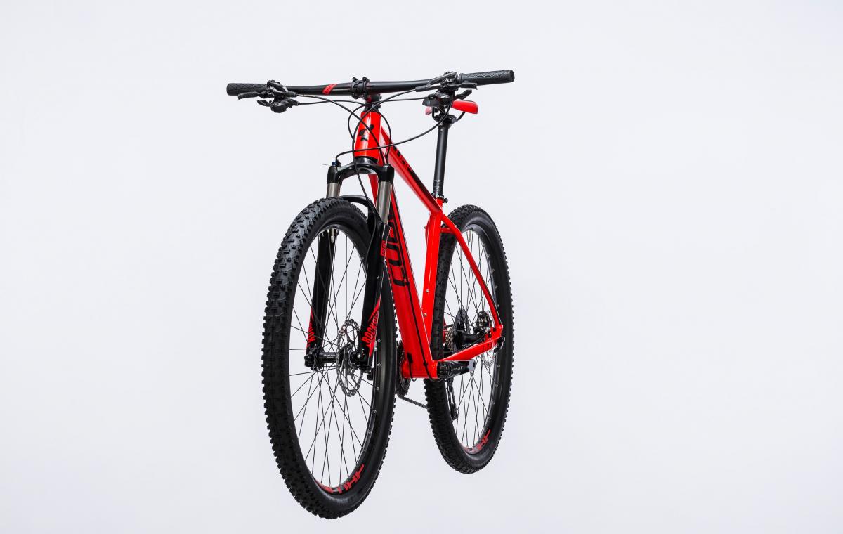

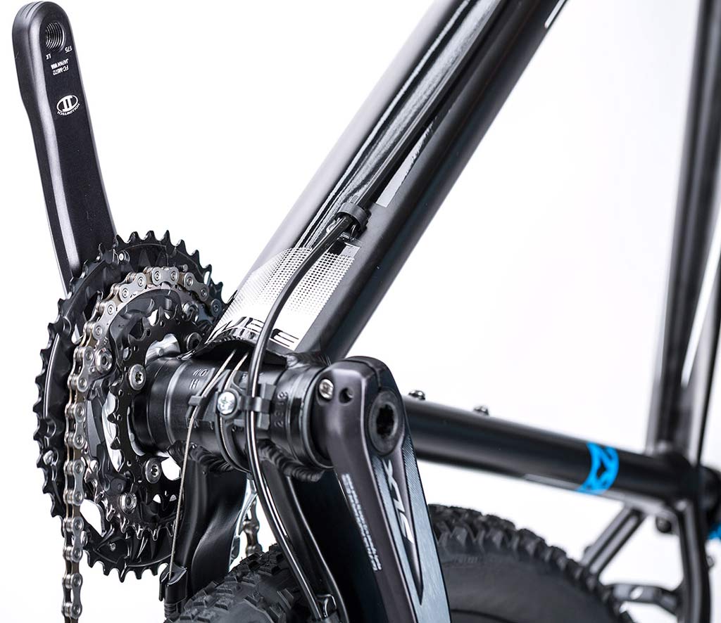

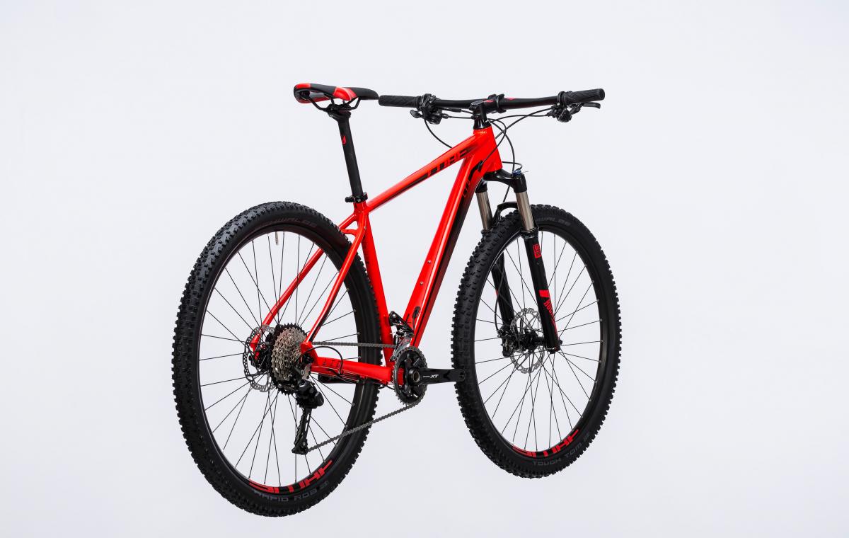

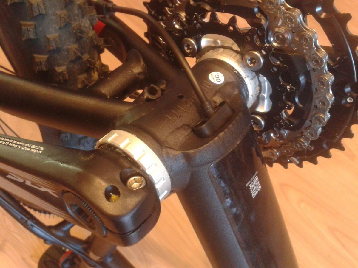

Re. Stwierdzenie jakim się posłużyłem : "bardziej sportowa" nie oznacza wybitnie sportowa. Dotyczyło to porównania konkretnych rowerów. Dalej: za kwadratowatością ramy idzie wysoki przekrok. Rozmiar w Cube LTD 19 cali( L)  ma podsiodłówkę o 1,5 cm niższą niż  w GC SL 6.9 roz. L (czyli faktycznie coś około 18,5 cala). I ta drobna różnica często dla klejnotów staje się już dramatyczna. Najistotniejsza dla komfortu jest właśnie optymalna dla danej osoby mieszanka : długości ramy, jej wysokości i wysokości przekroku. Rzeżniol ją znalazł w modelu GC 7.9. A my tu piszemy o modelu GC SL 6.9.
ps. Znalazłem zdjęcia w/w  rowerów z widocznymi mufami  -  bardzo wyrażne. W modelach 2016 i 2017. GC SL 6.9 też ma fajnie rozwiązaną tą sprawę. Ten czerwony Cube LTD do oczywiście model 2017.
