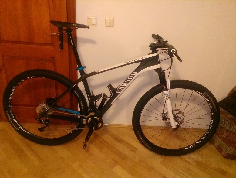

Witam ponownie,
Przypominam, że zastanawiałem się nad rozmiarem Grand Canyona CF SL 8.9
Jestem pomiędzy "L" a "XL" zdecydowałem się na zamówienie "L" (Canyon daje możliwość wymiany, jeżeli rozmiar będzie nieodpowiedni)
Rower przyszedł dwa tygodnie po deklarowanym wcześniej terminie ale jakoś to przeżyłem :)
Podkreślam, że moja opinia na temat geometrii roweru jest subiektywna, uważam że pozycja na rowerze, to bardzo indywidualna sprawa (patrz Jaroslav Kulhavy). Osobiście preferuję mocno pochyloną pozycję.
W oryginalnej konfiguracji rower był dla mnie trochę za krótki. Zmieniłem mostek z 90 na 110mm, cofnąłem to tyłu siodło i przełożyłem podkładki dystansowe na rurze sterowej do góry, dzięki czemu kokpit jest niżej. Teraz pozycja jest pochylona.
Jeszcze nie testowałem roweru w terenie i może się okazać że będę potrzebował sztycę z offsetem.
Nie będę wymieniał roweru na XL, w moim przypadku, mostek, sztyca i siodełko załatwią sprawę.
Ogólnie rower robi niezłe wrażenie, kiedy tylko będę miał możliwość przetestuję go w terenie.
Załączam fotkę roweru od razu po złożeniu z pudła w oryginalnej konfiguracji.
Odnośnik do komentarza
Udostępnij na innych stronach
@ dawc3
Moim zdaniem rower w rozmiarze L jest dla Ciebie za mały, skoro musisz wprowadzać w oryginalnej konfiguracji tak wiele zmian, żeby znaleźć preferowaną przez siebie pozycję. Różnica w pozycji siodła i kierownicy ze zdjęcia również podpowiada, że rower powinien raczej być większy.
Jeśli przekrok dla XL przy Twoich wymiarach będzie zachowany, powinieneś się zastanowić nad wymianą.

Ile zostało sztycy do ogranicznika ? Może jednak zastanowić się nad wymianą ramy na większą, sztyca z offsetem zmodyfikuje kąt podsiodłowy, lepiej użyć większej ramy z długim mostkiem. Jeśli nie minęło 30 dni od dostawy możemy wymienić rower.
Witam ponownie,
Po co wybierac innego producenta, wystarczy poczytac. Nie czytal forum i wychodzi  ;) Bedac na pograniczu w Canyonie bierze sie wiekszy rozmiar. Przerabialem to juz w MTB i szosie. Obydwie na pograniczu M i L. W obydwu przypadkach wybralem L i pasuja jak rekawiczki :)
Na forum bylo juz mase razy na zagranicznych forach tez masa takich wnioskow.
Rower wyglada strasznie z takim kominem bedziesz wywieral bardzo duzo sily na rure podsiodlowa. Poza  wygladem balbym sie o rame, przy takiej dzwigni nie bedzie miala lekko. Zmieniaj poki mozesz bedziesz i tak mial sporo wysunieta sztyce w XL. Ostro przestrzeliles z rozmiarem i chyba musiales miec nie rzetelnie przeprowadzone pomiary.
