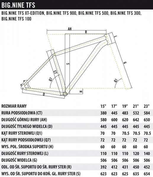

Z lekka się zdziwiłem widząc, jak jest zaznaczona długość górnej rury wg Canyona:
Sądziłem, że wszyscy producenci podają (przynajmniej ten wymiar) w "z grubsza" standardowy sposób, czyli:
Merida:
Author, którego aktualnie "ujeżdżam" (T/T h = 630mm dla 19")
Z Waszych wypowiedzi wynika, że canyon jest stosunkowo krótki, czyli np. 610mm przy ramie 19" vs np. mój traction 630mm czy nawet Merida 620 mm
Patrząc na schemat, to nijak nie można wprost porównywać tych wartości (o ile nie jest to jakaś pomyłka na stronach canyona ?)
a czy mozesz wskazac gdzie to bylo dyskutowane? Szukalem wyrazen 'canyon' 'canyon gorna rura' i nie ma nic na temat kwestii jak canyon mierzy gorna rure.

Nie było dyskutowane (a przynajmniej nic mi o tym nie wiadomo) - moje zdziwienie odnosiło się do tego, jak długość górnej rury ('B') jest oznaczana na stronach canyona, które były źródłem załączonego do posta rysunku.
Było to na forum dokładnie wyjaśniane.
Ale chyba nie w tym wątku ? możesz podać link ?
