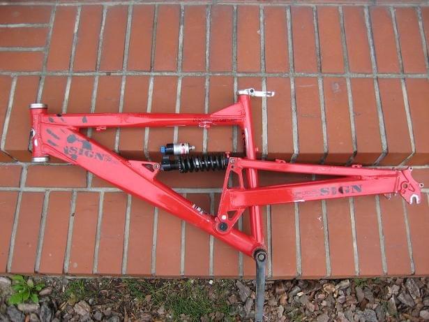

Seba4 Napisano 18 Listopada 2013 Napisano 18 Listopada 2013 Witam. Posiadam ramkę Sign FR w której obecnie jest zamontowany sprężynowy 5th element o długości 200mm. Chciałbym założyć jakiś damper powietrzny aby zwiększyć progresję pracy zawieszenia i zmniejszyć wagę roweru. Czy macie jakieś propozycje takich amortyzatorów o długości montażowej najlepiej 190mm które ogarną mój ten styl jazdy ? Budżetowo pewnie ~ 400zł PozdRower

Seba4 Napisano 18 Listopada 2013 Autor Napisano 18 Listopada 2013 Poprzyj to jakimiś obliczeniami No więc ja to liczyłem tak że oś przedniego koła przyjąłem jako środek okręgu a odległość od osi przedniego koła do środka suportu (70cm) jaki jego promień. Stąd: ( ) Obwód okręgu wynosi 2IIr czyli 6.28*70cm = 440cm W takim razie aby zmienić kąt o 1* suport musi pokonać drogę 440cm/360* = 1.2cm Zakładając że rama ma przełożenie 3.2:1 to skracając damper o 1cm suport pokona odległość 3.2cm 3.2cm/1.2cm = 2.66* Za nieprawidłowe skracanie jednostek przepraszam i jeśli gdzieś popełniłem błąd to proszę mnie poprawić

Mod Team Puklus Napisano 27 Listopada 2013 Mod Team Napisano 27 Listopada 2013 To ta rama ? najlepiej by było znaleźć gotową geometrie w necie Wg tego co wiem czyli standardowego dampera 222 w tej ramie ( mylę sie ?) i zamiany do na 190 kąt główki ramy zmieni się o 3.7* tylny wahacza pójdzie w górę o 86mm. Jeżeli oryginalny damper nie jest 222 to wszystko jest źle Z rysunku wyszło mi ze główka ma kąt 68-69* co wydaje się być wiarygodne. Rysunek oparłem o zdjęcia znalezione w necie Aby było max dokładnie zrób fote swojej ramy w rozdzielczości ok 1500 tak jak ta wyżej, możliwie najprostopadlej jak sie da to w 5 min zrobię poprawny rysunek.
Seba4 Napisano 27 Listopada 2013 Autor Napisano 27 Listopada 2013 standardowego dampera 222 Oryginalnie tam jest 200mm i kąt główki ma 71* Rama taka jak na zdjęciu, przełożenie jest 3.2. Mam dziwne wrażenie że Twoje obliczenia mogę być błędne ponieważ wtedy ten kąt główki powinien mieć min 67* a wygląda na mniejszy :/http://www.pinkbike.com/photo/4929180/
Mod Team Puklus Napisano 27 Listopada 2013 Mod Team Napisano 27 Listopada 2013 Czyli moja oczna poprawka była prawidłowa wyszło 201 ... zaraz zrobię korektę Czekaj to twoja rama czy taka jak twoja ? bo tam jest przerobione mocowanie chyba I think i've seen it before ... Nie bez powodu chciałem twoją ramę to co podąłeś to jaką ciekawa przeróbka i cuda wianki wychodzą .... muszę znać konkretne dane a nie ze sobie będę wymyślał ... trochę wyobraźni. Po przerobienie 222 na 200 mamy - ugięcie wahacza 24.5 mm - zmiana kąta główki o 1.28*
Seba4 Napisano 27 Listopada 2013 Autor Napisano 27 Listopada 2013 ugięcie wahacza 24.5 mm Dalej nie rozumiem jak Ci to wychodzi skoro przełożenie ramy jest 3.2 i przy skoku tłoka 50mm jest równo 160mm skoku :/ Ten co podałem to przykład w którym długość montażowa dampera wynosi ok. ~ 175-180mm. Porównując to do oryginalnych 200mm i 71* zmiana jest jak dla mnie na pewno dużo większa niż te ~ 1,3* które według Ciebie można uzyskać przy skróceniu długości montażowej dampera o 22mm. Edit. Mam taką ramę z taką samą długością montażową dampera http://images49.fotosik.pl/179/e0dd978df152cfc5.jpg
Mod Team Puklus Napisano 27 Listopada 2013 Mod Team Napisano 27 Listopada 2013 Z rysunku wynika ze przekładnia jest 2.5 ... ale rysunek jest na postawie średniego zdjęcia. Krótszy damper o 10mm to ugięcie wahacza w zależności od przekładnie mi wyszło 2.5cm, rysunek jest niedokładany to ja wiem ale skoro ma przekładnie 3.2 to wahacz pójdzie w górę o 32mm. a to z kolei da 1.68* przy rozstawie osi 1100mm. sprawdź czy taki masz rozstaw czy inny ? Ten co podałem to przykład w którym długość montażowa dampera wynosi ok. ~ 175-180mm. Jeżlei chodzi ci o zdjęcie które podałeś ... to tam jest 222 zakręcony
Seba4 Napisano 27 Listopada 2013 Autor Napisano 27 Listopada 2013 Jeżlei chodzi ci o zdjęcie które podałeś ... to tam jest 222 zakręcony Tak, ale tam jest specjalny adapter który zmniejsza odległość pomiędzy "normalnymi" oczkami wahacza Przy damperze 200mm mam rozstaw równy 1100mm, przy damperze 190mm rozstaw ma 1120mm Edit. Mam Cię Ty liczysz dla danych gdzie rozstaw kół jest promieniem okręgu, wtedy faktycznie wychodzi 1.68* Ja liczę tak że promieniem jest rozstaw oś przedniego koła - suport gdzie 32mm to odległość jaką pokonuje środek suportu przy ugięciu dampera o 1cm. Przy moim założeniu na każdy centymetr długości dampera przypada kąt 2.66*. Teraz powstaje pytanie które obliczenia są trafione ? Według mnie moje, ponieważ dla Twoich obliczeń można by zrobić rysunek na którym długość dampera pozostaje niezmieniona a tylko oś tylnego koła przesówa się w dół a dla moich punktem obrotu jest punkt łączenia przedniego i tylnego trójkąta ramy.
