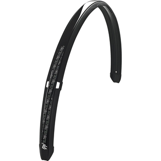

Oto błotniki na rowerze, zdjęcia z netu, czasem z założonym opcjonalnym bagażnikiem:
Scott%20Sub%20Urban%20Pack%20at%20Biketr
scott-fender-set-700c-sada-predniho-a-za
