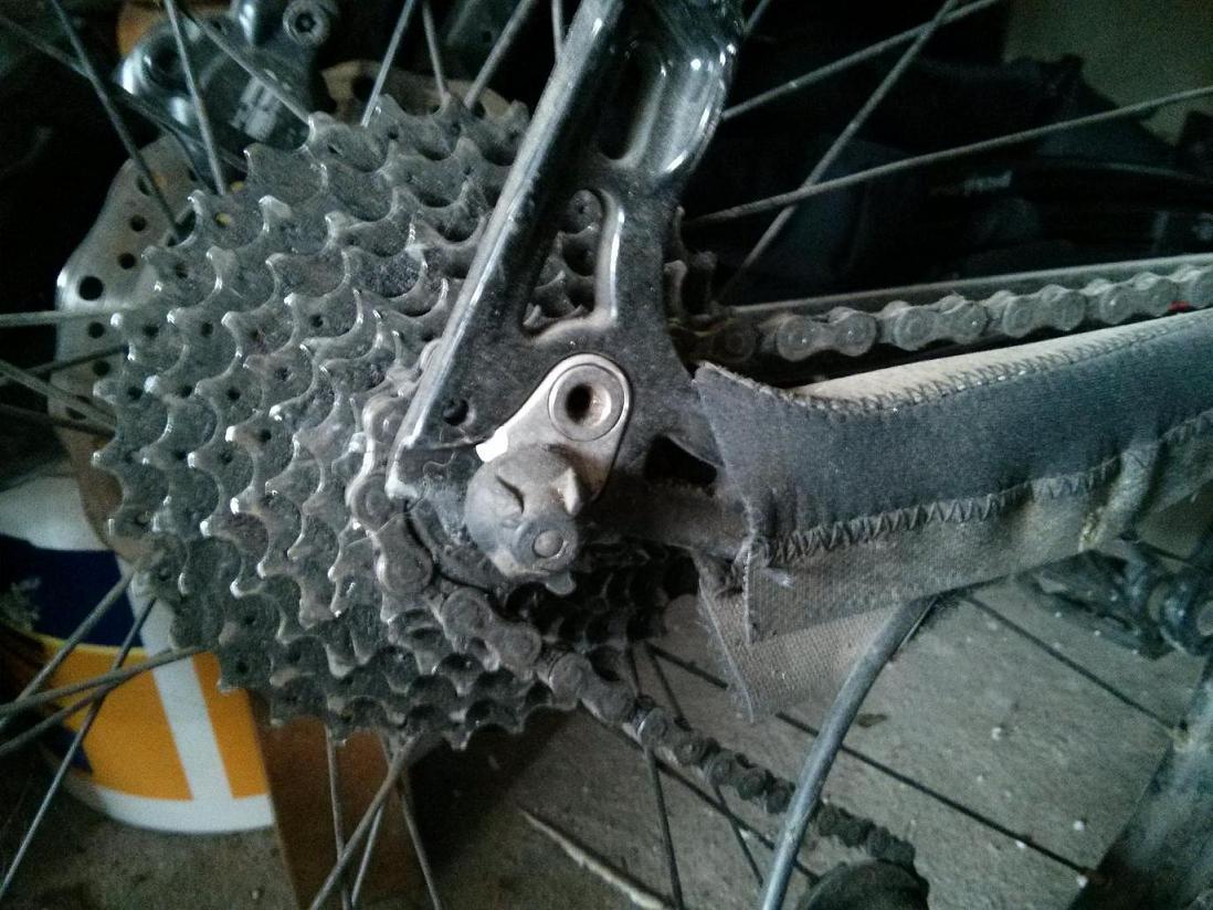

carrerakraken Napisano 4 Listopada 2013 Napisano 4 Listopada 2013 Witam, niedawno zerwał mi się hak przerzutki tylniej od roweru, który kupowałem w Anglii. Czy w Polsce bez problemu dostanę hak do takiej ramy? Jaki koszt? Model przerzutek to SRAM X5. Tutaj zdjęcie urwanego haka wraz ze wzorem mocowania do ramy: Pozdrawiam.
cyrax84pl Napisano 4 Listopada 2013 Napisano 4 Listopada 2013 W sklepach rowerowych mają z reguły spory wybór haków przerzutki. Wykręć obie części i z tym "złomem dwuelementowym" do sklepu. Na 100% coś znajdą
Fenthin Napisano 4 Listopada 2013 Napisano 4 Listopada 2013 Z tymi 100% różnie bywa, ale tu akurat hak wygląda na popularny model, więc nie powinno być problemu z dostępnością.
Mod Team Puklus Napisano 4 Listopada 2013 Mod Team Napisano 4 Listopada 2013 No i kaseta do wymiany razem z łańcuchem ... warto o tym pomyśleć w najbliższym czasie. A co do haka, odkręć od ramy i przerzutki złącz i zrób zdjęcie

Greg000 Napisano 4 Listopada 2013 Napisano 4 Listopada 2013 Wieszak to type A dostepny w Halfordsie lub na Ebay.co.uk. Dogadaj sie ze sprzedajacym czy wysle do Polski. Chcesz to moge ci sprawdzic ceny i wyslac. http://www.halfords.com/webapp/wcs/stores/servlet/product_storeId_10001_catalogId_10151_productId_729053_langId_-1_categoryId_165455

Fenthin Napisano 4 Listopada 2013 Napisano 4 Listopada 2013 Jeśli to rzeczywiście ten hak, a tak mi się na pierwszy rzut oka wydawało, do wyboru do koloru: http://velo.com.pl/czesci/haki/accent/do-ram-el-nino-tormenta http://velo.com.pl/czesci/haki/author/39-710103 http://allegro.pl/hak-przerzutki-kellys-giant-author-kross-scott-itp-i3651628710.html I zapewne w każdym stacjonarnym rowerowym
Greg000 Napisano 4 Listopada 2013 Napisano 4 Listopada 2013 Carrera jest robiona przez meride jeli to pomoze. Popytaj/ poszukaj.
Klosiu Napisano 4 Listopada 2013 Napisano 4 Listopada 2013 To bardzo popularny i tani hak, Authory, Kellysy, Accenty na tym jadą. Oczywiście jeśli to ten .
