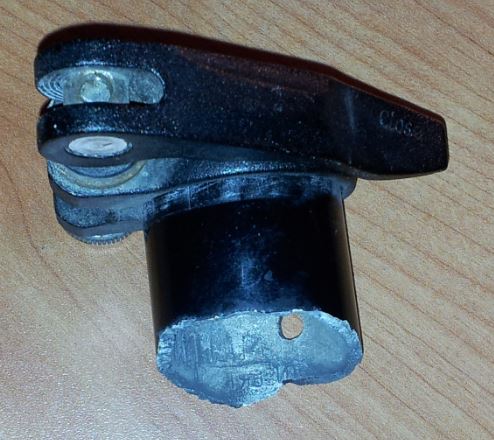

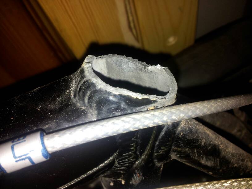

pandas Napisano 23 Października 2013 Autor Napisano 23 Października 2013 Dotarlem wreszcie do roweru aby pstryknac obiecana fotke... Wysłane z mojego GT-I9100 przy użyciu Tapatalka
pandas Napisano 24 Października 2013 Autor Napisano 24 Października 2013 Czy z ta rama da sie jeszcze cos zrobic czy tylko na zlom sie nadaje? Wysłane z mojego GT-I9100 przy użyciu Tapatalka
llancer Napisano 24 Października 2013 Napisano 24 Października 2013 nie ma szans na ratunek....Jedynie złom....
