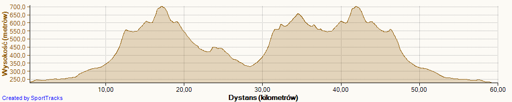

Deter Napisano 23 Października 2013 Autor Napisano 23 Października 2013 krism4a1 A też masz takie same koła i opony jak ja? To wbrew pozorom też ważne. Puklus Ja tylko nieznacznie się przestawiałem. Kiedy zacząłem jeździć rowerem - a było to niedawno, bo od lipca tego roku - to po odkryciu tego kalkulatora zobaczyłem, że jeżdżę z kadencją 85. W miarę rozkręcania się i powolnego budowania formy teraz 95 nie stanowi żadnego problemu. Być może nie mam z tym problemu, bo na rower wsiadłem po latach biegania gdzie już dawno przestawiłem się na wysoką kadencję? Kiedy jednak jeżdżę po górach to brakuje mi miękkich przełożeń i kręcę dość twardo - dlatego od jakiegoś czasu myślę nad tanią modernizacją napędu. W załączniku jest profil przykładowej trasy (Góry Kaczawskie to moje rodzinne tereny). Wjazd na ratio 1.24 na stojąco to (jak dla mnie) twarde piłowanie. 1.24 to przy moich 28-calowych kołach jest 26x21. Na siedząco na najlżejszym przełożeniu 26x28 mam problem z uzyskaniem kadencji 60! Dlatego zastanawiam się nad tym by wywalić młynek 26 i kupić 22. Taki zestaw 22-36 i kaseta 11-28 byłby tanim i dobrym rozwiązaniem. Nie wiem tylko czy nie będę musiał obniżać przerzutki i skracać łańcucha jak zabraknie 4 ząbków na młynku...
