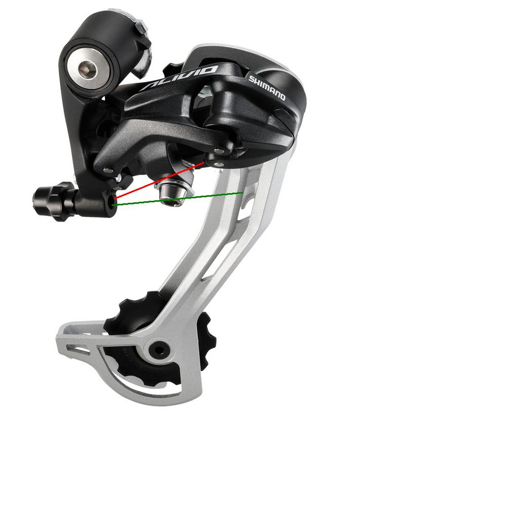

thomasz Napisano 10 Października 2013 Autor Napisano 10 Października 2013 Temat do zamknięcia. Wszystko zrobione i działa jak należy. Wstyd się przyznać co było źle.. Niestety zrobiłem podstawowy błąd, który kosztował mnie niepotrzebnie nowe manetki i przerzutkę. Źle umocowałem linkę do tylnej przerzutki. Nawet nie myślałem że ma to aż tak duży wpływ. Zamiast umocować linkę pod śrubą - zielona kreska to poprowadziłem ją nad - czerwona. Jak tylko przełożyłem linkę tak jak powinna być, przerzutka zaczęła chodzić jak należy. Dobra lekcja na przyszłość. Tak czy siak, bike gotowy do jazdy. Odbiję sobie za te godziny spędzone w piwnicy
Replay Napisano 11 Października 2013 Napisano 11 Października 2013 Czyli pierwotnie miałem rację ;D trzeba było na to zwrócić uwagę jak mówiłem Wysłano z Samsung Galaxy S IV za pomocą Tapatalk 2
Mod Team Puklus Napisano 11 Października 2013 Mod Team Napisano 11 Października 2013 Nawet nie myślałem że ma to aż tak duży wpływ. Ludzie którzy nie mają za dużo wspólnego z mechaniką nie myślą o tym a to zmiana przekładni Ja nawet tez o tym nie pomyślałem bo nie sadziłem ze tego można nie wiedzieć
thomasz Napisano 12 Października 2013 Autor Napisano 12 Października 2013 @Replay - tak miałeś rację, następnym razem będę uważniej czytał @Puklus - no tak, informatyk/elektronik ma nie wiele wspólnego z mechaniką tak czy siak deorkę wyczyszczę i poczeka na kasetę 9tkę dzięki wszystkim za pomoc! p.s. koło sam wycentrowałem. Tu w Szwajcarii wołają 50 CHF za 15 min roboty, klucz kosztował 2,90 CHF jutro wycieczka po alpach!
