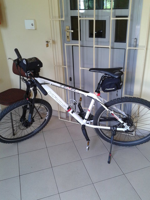

marrcin Napisano 27 Września 2013 Napisano 27 Września 2013 Witam, mam obecnie Krossa Level A2 XT Disc z takim oto osprzetem: Rama Aluminium 6061 Widelec SR Suntour SF7-XCRBiegi 24Przerzutka przód Shimano AlivioPrzerzutka tył Shimano Deore XT ShadowHamulec przód Tektro Auriga Comp, 160 mmHamulec tył Tektro Auriga Comp, 160 mmManetki Shimano AlivioKorba Shimano FC-M191Suport Kaseta Alfred ThunŁańcuch Shimano CN-HG40Kaseta Sram PG-830 8-speedPiasty Joy IndustrialOpony Trax Trail Trax 26 x 2.1Obręcze Mach 1 EXEDamper -Kierownica HL Corp aluminiumWspornik kierownicy HL Corp aluminiumWspornik siodła HL Corp aluminiumStery Super Express H-142Siodło Selle San Marco BLAZEPedały NATTY CS-90KAWaga 14kg mam go 2 lata w sumie przejechałem może z 1000km. Chciałem sobie zmienić opony na jakieś Schwalbe, siodełko, chwyty na ESI . Teraz się zastanawiam czy jest sens tych zmian czy po prostu go sprzedać dołożyć pewnie sporo do jakiejś Meridy w przedziale ok 3000zł (bardziej mi sie podobają Meridy). Nie znam się kompletnie na osprzęcie , nie wiem czy bedzie lepszy w takiej meridzie w tej cenie , czy tylko zapłace za firmę a osprzęt nie wiele będzie się różnił ?
mklos1 Napisano 27 Września 2013 Napisano 27 Września 2013 Jaki jest cel zmian po 1000 km? Komponenty dopiero co się dotarły Jeżeli już koniecznie, to zmieniłbym korbę na Alivio, bo M191 to najniższa możliwa półka, łańcuch na jakiś lepszy (np Connex), póki jest jeszcze czas. Poza tym jeździć do zużycia komponenetów i dopiero zmieniać.
krokuss0 Napisano 27 Września 2013 Napisano 27 Września 2013 Na dzieńdobry korby i koła włącznie z oponami wymienić - a to będą koszty rzędu 600-1000 zł jeśli chcesz odczuwalnie lepsze i lżejsze. Reszta sprzętu nie najgorsza - zresztą punkt widzenia zależy od punktu siedzenia Pamiętaj że jak kupisz nowy rower to też coś będziesz chciał w nim zmieniać Jak pisze mklos1 zmienić najgorsze komponenty (wg mnie korby i całe koła) a później powoli wymieniać, chyba że Ci ten rower kompletnie np. gometrią czy rozmiarem nie pasuje wtedy sprzedać i dobrze dopasować nowy. Ja na rower patrzę tak że widzę ramę z osprzętem, który zawsze da się wymienić. Warto poszukać dobrej ramy na gorszym osprzęcie niż odwrotnie.
marrcin Napisano 27 Września 2013 Autor Napisano 27 Września 2013 Możecie napisać konkretny model tych korb i łańcucha. Opony to już sobie upatrzyłem schwalbe nobby nic 26 x 2.1 lub 2.2.
krokuss0 Napisano 27 Września 2013 Napisano 27 Września 2013 Korby - z nowych poluj na grupę Alivio (np. FC-M430 i podobne) lub Deore (grupa 5xx), ewentualnie stare XT/XTR (FC-M730, 930, 950 i podobne) ale z tych będą tylko używki. W zasadzie jakakolwiek inna będzie lepsza niż Twoja - niższego modelu chyba nie ma. Unikałbym korb Suntour, chyba że stare wersje (seria bodajże PFF - była nawet na 9 rzędów) - ale ciężko znaleźć nową. Truvativy są całkiem całkiem a zazwyczaj tańsze niż odpowiedniki Shimano. Łańcuch - może być taki sam, może być np. Connex - masz całkiem niezłą kasetę więc łańcuch też warto dory kupić. Ja preferuję łańcuchy Shimano - każdy 8-rzędowy będzie pasował, przypuszczam że 9-rzędowy też. Tutaj wybór jest ogromny więc podawanie modeli nie ma sensu, tym bardziej że każdy ma inną opinię. Ja stosuję Shimanowskie CN-HG53, 73 a na mniejszą ilość rzędów CN-HG50, 70. Na moje potrzeby zupełnie wystarczają. Jak dużo jeździsz i szybko zużywasz napęd to do jednej kasety 2 lub 3 łańcuchy na zmianę i napę Ci wytrzyma dłużej - pytanie tylko czy Twoja obecna kaseta przyjmie nowy łańcuch. Pisząc o kołach miałem na myśli całe koła a nie tylko opony, ale to już spory wydatek. Koła masz tanie i niespecjalnie polecane. Obręcze Mach mają opinię miękkich jak masło, piasty Joytech masz pewnie takie matowo czarne, tanie i nieźle Ci hałasują. Mam takie koła gdzieś w składziku Wymiana kół to spory wydatek ale tutaj i przy oponach najwięcej zejdziesz z wagi (no i na amortyzatorze).

mklos1 Napisano 28 Września 2013 Napisano 28 Września 2013 W tym roku nauczył się jeździć na rowerze mój 6 letni syn i widzę że go to kręci jak i również mnie pomału to wciąga , myślę że w przyszłym roku będę więcej jeździł z synem bo razem jazda cieszy , dlatego myslę o jakiejś małej przeróbce osprzętu. W takim przypadku, poza korbą wszelkie inne modyfikacje zarówno pod względem ekonomicznym jak i praktycznym uważam za nieuzasadnione. W przypadku jazdy bardzo rekreacyjnej, spokojnej, sens wymiany korby także staje pod znakiem zapytania. Przez najbliższe kilka lat z pewnością Wasze doświadczenie nie przewyższy możliwości tego sprzętu. A w razie gdybyś zaczął więcej i mocniej jeździć, to wymieniasz korbę i masz niezły rower... Może nie klasy zawodniczej, ale w zupełności wystarczający do amatorskiej jazdy z synem.

marrcin Napisano 29 Września 2013 Autor Napisano 29 Września 2013 Podjąłem decyzję, zmienię korby i chyba suport bo tak jak pisałem w innym temacie coś mi chrobocze w pedałach do tego nowe oponki i opcjonalnie łańcuch . Czy korba FC-M430 bedzie wystarczająca bo cena nie jest jakaś duża? Tak jak pisał kolega wyżej , na razie za nim syn dobrze nauczy się jeździć to jeszcze i ja pośmigam na tym przez 2 lata a później jak synowi bedę zmianiał na większy to i ja zmienie na coś lepszego chyba że bedzie chciał mój . Jakiś licznik muszę kupić bo obiecałem mu że jak się nauczy to mu dam mój licznik , dużej straty nie ma bo to kellys 09 a ja myśle o Sigmie 16.12 tylko nie wiem czy przewód czy bezprzewodowy.
mklos1 Napisano 29 Września 2013 Napisano 29 Września 2013 Nie chyba suport, tylko z pewnością suport. na 99,9% nie będzie pasował do nowej korby. Zanim zakupisz suport, trzeba zajrzeć do dokumentacji korby i zobaczyć jaka długość osi jest rekomendowana. Bynajmniej suporty Thun mimo że niskobudżetowe nie są takie złe. Mój ma już blisko 11 tyś km i daje radę wciąż.
marrcin Napisano 29 Września 2013 Autor Napisano 29 Września 2013 Nie chyba suport, tylko z pewnością suport. na 99,9% nie będzie pasował do nowej korby. Zanim zakupisz suport, trzeba zajrzeć do dokumentacji korby i zobaczyć jaka długość osi jest rekomendowana. Bynajmniej suporty Thun mimo że niskobudżetowe nie są takie złe. Mój ma już blisko 11 tyś km i daje radę wciąż. Podjade do serwisu BikeAtelier niech to poskładają z nową korbą bo dla mnie to jest czarna magia co z czym żeby pasowało.
