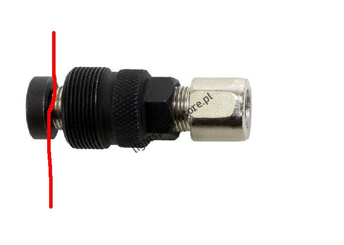

Deter Napisano 20 Września 2013 Autor Napisano 20 Września 2013 1 ) Klucz mam taki http://lemonbike.eu/images/assortment_products/s2/sciagacz-do-korby-octalink-6615.jpg Ta nakładka po prawej stronie jest możliwa do odkręcenia, wtedy sam cieńszy kwint zostaje. 2) Chodzi mi o zostawienie dwóch tarcz 22-36

krokuss0 Napisano 20 Września 2013 Napisano 20 Września 2013 Ściągacz podejdzie jeśli ta końcówka da się odkręcić. Możesz zostawić dwa blaty, przerzutka da radę tylko trzeba ją dobrze wyregulować. Problemy mogą być - jak pisze rzezniol - ze spadaniem łańcucha ale jeśli dobrze ograniczysz ruch przerzutki na zewnątrz powinno działać. Z ciekawostek - nie wiem czy to tylko moja wyobraźnia - ale gdy jeździłem na dwóch blatach to wolałem w manetce używać biegów 2 i 3 zamiast 1 i 2 - jakoś mi lepiej to działało Tylko trzeba o tym pamiętać żeby linki nie luzować.

Deter Napisano 20 Września 2013 Autor Napisano 20 Września 2013 A co z tym kluczem? Proszę się nie śmiać. Kupiłem taki bo byłem święcie przekonany, że mam octalink. Odkręcam imbusem śrubę a tam kwadrat . Już nie chodzi o te 29 zł - ale o głupotę i frajerstwo z mojej strony Jak pisałem wcześniej, tę końcówkę do wkłada się do korby można odkręcić małym imbusikiem i zostaje sam gwint, który wchodzi w korbę. Próbowałem wkręcić ale był opór - nie wiem czy ma być aż tak duży, więc odpuściłem żeby czegoś nie urwać.
krokuss0 Napisano 20 Września 2013 Napisano 20 Września 2013 Po odkręceniu końcówki do Octalinka gwint powinien wejść w kwadrat korby i zaprzeć się o oś suportu. Czasami trzeba naprawdę mocno nacisnąć żeby zdjąć korbę - kwadratu lubię się zapiekać. Jeśli masz bardzo tani ściągacz to jest w najgorszym przypadku go zniszczysz - korbie raczej się nic nie stanie - o ile prawidłowo go montujesz (wkręcasz w miejsce śruby do końca).
Deter Napisano 20 Września 2013 Autor Napisano 20 Września 2013 Po odkręceniu końcówki do Octalinka gwint powinien wejść w kwadrat korby i zaprzeć się o oś suportu. Czasami trzeba naprawdę mocno nacisnąć żeby zdjąć korbę - kwadratu lubię się zapiekać. Jeśli masz bardzo tani ściągacz to jest w najgorszym przypadku go zniszczysz - korbie raczej się nic nie stanie - o ile prawidłowo go montujesz (wkręcasz w miejsce śruby do końca). Mówisz, żeby ściągasz wkręcić w korbę na samym początku do samego końca - tak żeby gwint nie wystawał? Bo ja wkręcałem ręką tylko. W załączniku jest zdjęcie mojego ściągacza i zaznaczyłem co można zdemontować.
M333 Napisano 20 Września 2013 Napisano 20 Września 2013 Musisz zdjąć/odkręcić to co zaznaczyłeś. Następnie maksymalnie odkręcić element z węższym gwintem- na zdjęciu w kolorze srebrnym. Dalej wkręcić w korbę (po odkręceniu imbusa 8mm) czarny element. Na początku ręką- żeby gwint załapał- później porządnie dokręcić kluczem- jest wyfrezowany 6cio bok. Kolejny etap, ostatni, to wkręcanie srebrnego elementu. Trzpień naciskać będzie na oś od strony "czoła" i wypychać ramię korby. Zwracam uwagę na dokręcanie czarnego elementu. Łatwo zniszczyć gwint w korbie.
Deter Napisano 20 Września 2013 Autor Napisano 20 Września 2013 Jutro sprawdzę. Dzięki za wszystkie rady

krokuss0 Napisano 22 Września 2013 Napisano 22 Września 2013 Zasada jest taka ze wkrecana czesc ma minąć korbe i zaprzec sie o suport. Niewazne czy to kwadrat, octalink, isis, mini isis czy inne. Z kwadratem bywa ten problem ze miedzy korba a suportem sa relatywnie duze powierzchnie styczne i stad duze tarcie i czasami korba sie zapieka i ciezko zdjac. Natomiast nigdy mi sie jeszcze nie zdarzylo zniszczyc sciagacz czy gwint w korbie nawet przy uzywaniu bardzo duzej sily. Najpredzej zniszczysz szesciokat na sciagaczu lun wygniesz klucz ktorym krecisz.

Deter Napisano 24 Września 2013 Autor Napisano 24 Września 2013 Zasada nr 1. : Wkręcić dokładnie i do końca ściągacz w gwint korby. A skąd będę wiedział, że to koniec? No i co jeśli ten cieńszy gwint, który wchodzi głębiej nie będzie krzywo się wkręcał? PS Ostatnio trochę męczę się z wyregulowaniem tylnej przerzutki, na korbę zostawiłem sobie jeszcze czas
krokuss0 Napisano 24 Września 2013 Napisano 24 Września 2013 Koniec to koniec - dokręcacz kluczem do oporu z umiarkowaną siłą. Poza tym popatrz ile gwintu jest w ramieniu korby a ile na ściągaczu i policz w głowie ile powinno się wkręcić. Co do krzywo wkręcającego się gwintu to nie wiem o co Ci chodzi, wyjaśnij proszę.
Deter Napisano 26 Września 2013 Autor Napisano 26 Września 2013 Mam na myśli wewnętrzny gwint w ściągaczu, który wchodzi głęboko w korbę. Czy jest możliwość, że mimo braku możliwości manewrowania w nim będę krzywo wkręcał? Nie mam możliwości kontroli bo jest unieruchomiony, jedynie mogę wkręcać i wykręcać.
