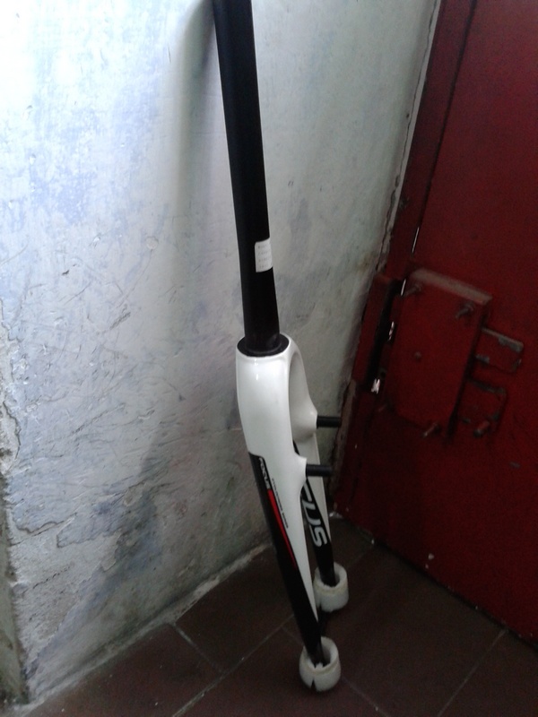

mareklbn Napisano 15 Października 2013 Autor Napisano 15 Października 2013 (edytowane) Odchudzanie zacząłem wprowadzać w życie. Wpadł mi w ręce za dobre pieniądze nieużywany widelec carbonowy z przełajówki Focus. Rocznik 2010. Waga 541 g. Edytowane 15 Października 2013 przez mareklbn Cytuj
lesieque Napisano 15 Października 2013 Napisano 15 Października 2013 No to zaszalałeś Gratulacje i czekamy na pierwsze opinie Cytuj
mareklbn Napisano 15 Października 2013 Autor Napisano 15 Października 2013 (edytowane) Dziękuję Kupiłem go za mniej niż nowy aluminiowy Mosso. Waga oczywiście przed ucięciem rury. Jeszcze muszę odchudzić opony i dętki, a później zobaczymy co dalej. Chcę kupić opony typowo na szosę. Myślałem o Maxxis Detonator szerokość 25 lub 28. Chyba, że macie jakieś inne propozycje? Dętki nie wiem jakie, polećcie coś. Oczywiście ważna jest waga. Edytowane 15 Października 2013 przez mareklbn Cytuj
