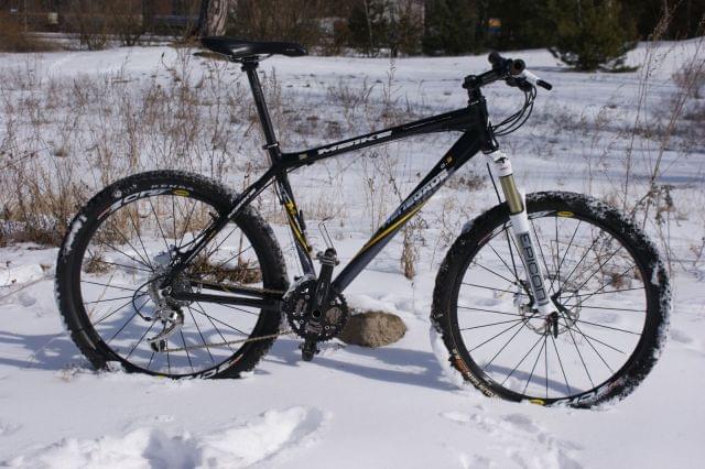

MariuszXXX Napisano 19 Września 2013 Napisano 19 Września 2013 Witam, przedstawiam mój rower na ramie Mbike Renegade 0.5, składany przez ostatni rok sprzęt jest taki na jaki pozwalał budżet. Celem jest zejście z wagi w okolice 11,5-11,7 kg bez wymiany ramy,kół oraz amortyzatora. Aktualnie rower waży 12.250 kg, większość wag części jest spisana z internetu, dopiero po sezonie rozbiorę rower na części i poważę dokładnie. Części zaznaczone na niebiesko były ważone. W całym tym chaosie uciekło gdzieś 200 gram, mam nadzieję że pomożecie je zlokalizować. Na dzień dzisiejszy wszystko wygląda tak: Koszyk na bidon: Noname 60g Hamulce: Formula RX 510g Tarcza przód: Shimano SM-RT97M 180mm 160g Tarcza tył: Shimano SM-RT97M 160mm 150g Linki/pancerze: noname 100g Kaseta: Shimano CS-M770 265g Łańcuch: Shimano KCM X9 GOLD 245g Korby: Shimano FC-M532 + suport 1000g Przerzutka przednia: Shimano Deore FD-M530 133g Przerzutka tylna: Shimano XT RD-M761 265g Widelec: Suntour Epicon LOD 1690g Rama: Mbike Renegade 0.5 2050g Gripy: noname piankowe 25g Kierownica: Ritchey Comp Series 205g Stery: Accent 100g Pedały Shimano: PD-M520 380g Siodło: Selle Royal Dardo 405g Sztyca: Smica Pro 220g Zacisk sztycy: Noname 50g Manetki: Shimano SLX SL-M660 290g Podkładki pod mostek: 50g Mostek: Truvativ Team 110mm 145g Opona przód: Continental Mountain King 2.2 590g Opona tył: Kenda Karma 2.0 505g Dętki:- noname 330g Koło przód: Mavic Crossride + zacisk Mavic 960g Koło tył: Mavic Crossride + zacisk Mavic 1090g Adaptery pod hamulce 80g Razem 12053 gram, ale rower waży 12250 gram. W najbliższym czasie mam zamiar zmienić: -siodło na coś w okolicach 210-230 gram -przerzutke na RD-M773 albo RD-M971 jak uda się znaleźć w okazyjnej cenie -mostek 90mm bo ten jest trochę za długi Zdjęcie jeszcze z zimy, po zmianie części będą nowe. Cytuj
Michauuu Napisano 19 Września 2013 Napisano 19 Września 2013 na pewno zmiana siodła na lżejsze odpuściłbym sobie zmianę przerzutki,a zainwestował w lepszą korbę czy hamulce z wyższej półki Cytuj
MariuszXXX Napisano 19 Września 2013 Autor Napisano 19 Września 2013 Hamulców na pewno nie zmienię, jestem z nich bardzo zadowolony. Przerzutkę chce zmienić głównie dla poprawy zmiany biegów, a kilka gram przy okazji. Za siodlem się rozglądam , ciężko o coś w dobrej cenie. Myślałem jeszcze nad oponą na przód bo ta jest w opłakanym stanie. Cytuj
goldbloom Napisano 19 Września 2013 Napisano 19 Września 2013 Kompletny rower, właściwie nie ma specjalnie sensu czegokolwiek zmieniać. RD na Twoim miejscu bym odpuścił. Cytuj
Mod Team durnykot Napisano 19 Września 2013 Mod Team Napisano 19 Września 2013 Dętki na Ultralighty , pedały na Look'i - zysk 200 gramów. RD na Twoim miejscu bym odpuścił. Popieram. Jesli chcesz poprawić jakość zmiany biegów ,pomyśl o zmianie manetek na XT/XTR. Cytuj
MariuszXXX Napisano 19 Września 2013 Autor Napisano 19 Września 2013 Detki powinny być w tym tygodniu. Myślicie, że da rade znaleźć manetki xt do 200-220zł ? Mówię tu o używanych m770. XTR to dla mnie za duży wydatek. Cytuj
MokryxD Napisano 19 Września 2013 Napisano 19 Września 2013 Na spokojnie można kupić manetki XT za 200zł i to w niezłym stanie. Cytuj
goldbloom Napisano 19 Września 2013 Napisano 19 Września 2013 Jeśli odpowiednio długo będziesz czekał, to się doczekasz Cytuj
MariuszXXX Napisano 19 Września 2013 Autor Napisano 19 Września 2013 Więc rozpoczynam polowanie na manetki, zobaczymy co z tego będzie. Cytuj
Fubu00 Napisano 19 Września 2013 Napisano 19 Września 2013 Kolego MariuszXXX, mógł byś wiele zyskać na wadze po zmianie kół, a dzięki temu sprzęt uzyskał by większego kopa. Cytuj
MariuszXXX Napisano 19 Września 2013 Autor Napisano 19 Września 2013 Koła to bardziej odległa przyszłość, ale pomyślę. Co myślicie o tym siodle http://allegro.pl/okazja-selle-italia-slr-xc-kevlar-gel-flow-i3563289830.html To ten model który waży około 180 gram ? Cytuj
goldbloom Napisano 19 Września 2013 Napisano 19 Września 2013 Powinno tyle ważyć, ale siodełko to indywidualna sprawa. Akurat ja nie toleruję SLRów. Cytuj
MariuszXXX Napisano 19 Września 2013 Autor Napisano 19 Września 2013 Ciężko z doborem siodła na odległość, to jak totolotek może będzie pasować a może nie. Cytuj
miller Napisano 19 Września 2013 Napisano 19 Września 2013 Bardzo poprawny rower Tak jak wyżej piszą upoluj manetki XT, tym najwięcej zyskasz w precyzji zmiany biegów, później zacznij szukać nowej korby gdzie możesz sporo urwać na wadze. Cytuj
MariuszXXX Napisano 20 Września 2013 Autor Napisano 20 Września 2013 Dzisiaj przyszedł komplet dętek Maxxis ultralight waga:125 i 127 gram. Przy okazji poważyłem kilka części, między innymi opony,stare dętki, tarcze, łańcuch, kasetę, i kilka innych rzeczy. Udało mi się znaleźć brakujące gramy. Tak wygląda aktualna rozpiska: Koszyk na bidon: Noname 60g Hamulce: Formula RX 510g Tarcza przód: Shimano SM-RT97M 180mm 146g Tarcza tył: Shimano SM-RT97M 160mm 139g Linki/pancerze: noname 100g Kaseta: Shimano CS-M770 260g Łańcuch: Shimano KCM X9 GOLD 245g Korby: Shimano FC-M532 + suport 1000g Przerzutka przednia: Shimano Deore FD-M530 133g Przerzutka tylna: Shimano XT RD-M761 265g Widelec: Suntour Epicon LOD 1690g Rama: Mbike Renegade 0.5 2050g Gripy: noname piankowe 25g Kierownica: Ritchey Comp Series 205g Stery: Accent 100g Pedały Shimano: PD-M520 371g Siodło: Selle Royal Dardo 405g Sztyca: Smica Pro 220g Zacisk sztycy: Noname 24g Manetki: Shimano SLX SL-M660 290g Podkładki pod mostek: 50g Mostek: Truvativ Team 110mm 145g Opona przód: Continental Mountain King 2.2 639g Opona tył: Kenda Karma 2.0 505g Dętki:- Maxxis ultralight 252g Koło przód: Mavic Crossride + zacisk Mavic (896+59=)955g Koło tył: Mavic Crossride + zacisk Mavic (1030+64)1094g Adaptery pod hamulce 80g Razem: 12032 gram Okazało się, że stare dętki ważyły 378 gram, zysk wyniósł 126 gram. Przednia opona okazała się druciana a byłem przekonany że to wersja zwijana, na wadze pokazało 639 gram dlatego planuję zmienić na Maxxis Crossmark 26x2.1 albo Continental Race King 2.2 oczywiście wersja zwijana. Skłaniam się ku tej pierwszej. Nie jest może super lekko ale potrzebuję dość niskich oporów a jednocześnie zadowalającej trakcji w suchym terenie. Cytuj

MariuszXXX Napisano 26 Września 2013 Autor Napisano 26 Września 2013 (edytowane) Udało się zejść poniżej 12 kg. Doszła opona na tył: Maxxis Crossmark 2.1 waży 566 gram o 20 więcej niż w opisie aukcji. Karma poszła na przód a Maxxis na tył, zobaczymy jak się sprawdzi. Opona tył: Maxxis Crossmark 2.1 566 g (-73g) Razem: 11959 gram Edytowane 26 Września 2013 przez MariuszXXX Cytuj
MariuszXXX Napisano 30 Września 2013 Autor Napisano 30 Września 2013 (edytowane) Dzisiaj przyszło kilka nowych części od kolegi 13kisiel13. Odsprzedał mi manetki M770, przerzutkę M972 oraz korbę M770, wszystko w bardzo dobrym stanie. Nabyłem też siodło, całość schudła o 434 gramy. Manetki przerobiłem zgodnie z poradnikiem na forum na XTR, całość z RD-M972 chodzi idealnie, jest ogromna różnica, zobaczymy jak to się spiszę w cięższym terenie niż tylko koło domu. Korby: (Shimano FC-M532) Shimano XT FC-M770 + suport 1000-881=119g Przerzutka tylna: (Shimano XT RD-M761) Shimano XTR RD-M972 260-180=80g Manetki: (Shimano SLX SL-M660) Shimano XT SL-M770 262-256=6g Siodło: (Selle Royal Dardo) Selle San Marco Aspide 405-176=229g Zysk: 434 gram. Aktualna rozpiska: Koszyk na bidon: Noname 60g Hamulce: Formula RX 510g Tarcza przód: Shimano SM-RT97M 180mm 146g Tarcza tył: Shimano SM-RT97M 160mm 139g Linki/pancerze: Shimano SIS SP41 107g Kaseta: Shimano CS-M770 260g Łańcuch: Shimano KCM X9 GOLD 245g Korby: (Shimano FC-M532) Shimano XT FC-M770 + suport (777+104) = 881g Przerzutka przednia: Shimano Deore FD-M530 133g Przerzutka tylna: (Shimano XT RD-M761) Shimano XTR RD-M972 180g Widelec: Suntour Epicon LOD 1690g Rama: Mbike Renegade 0.5 2080g Gripy: noname piankowe 25g Kierownica: Ritchey Comp Series 205g Stery: Accent 100g Pedały Shimano: PD-M520 371g Siodło: (Selle Royal Dardo) Selle San Marco Aspide 176g Sztyca: Smica Pro 220g Zacisk sztycy: Noname 24g Manetki: (Shimano SLX SL-M660) Shimano XT SL-M770 256g Podkładki pod mostek: 50g Mostek: Truvativ Team 110mm 145g Opona przód: Kenda Karma 505g Opona tył: (Continental Mountain King) Maxxis Crossmark 2.1 566g Dętki: Maxxis ultralight 252g Koło przód: Mavic Crossride + zacisk Mavic (896+59=)955g Koło tył: Mavic Crossride + zacisk Mavic (1030+64)1094g Adaptery pod hamulce 80g Razem: 11529 gram Na chwilę obecną nie planuję więcej zmian, no może mostek na krótszy. Edytowane 30 Września 2013 przez MariuszXXX Cytuj
