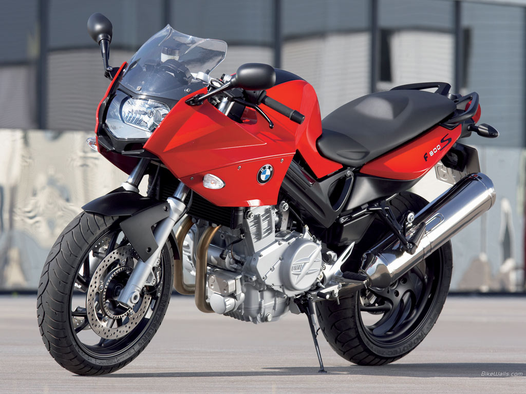

Gość Napisano 24 Września 2013 Udostępnij Napisano 24 Września 2013 Wcale nie musi być źle z jego wytrzymałością. Za to nie trzeba czyścić, smarować. Dużo plusów Pas napędowy jest dość często montowany w amerykańskich motocyklach. U innch marek rzadko, ale zdarzają się wyjątki jak np : bmw f800 http://www.v10.pl/narzedzia/tapety/Motocykle/BMW/BMW%20F%20800%20S/BMW%20F%20800%20S%201024x768_c29.jpg Skoro daje radę w 80-100 konnym motocyklu, to da radę i w rowerze Byle nie po osie w błocie Odnośnik do komentarza Udostępnij na innych stronach More sharing options...
