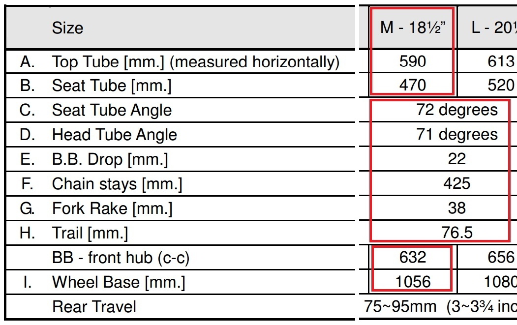

Rower jest w rozmiarze 18 1/2'', geometria jak w zalaczniku. Oprocz tych nieszczesnych hamulcow wszystkoe jest w stanie bardzo dobrym. Kiedys na nim jezdzilem co nieco, ale niestaty wydaje mi sie teraz iz jest on na mnie zwyczajnie za maly. Gdyby byl o rozmiar wiekszy, nie byloby pwnie tematu ...

Rozmiar ramy 18 1/2'', a tabelke z geo podalem w pierwszym poscie.
  • Mod Team
Przy takim wzroście wydaje mi się że powinieneś mieć dłuższą ramę, sam mam 182cm i ramę z górną rurą 615m, na 585mm było mi średnio wygodnie, u Ciebie jest 590mm co moim zdaniem jest trochę mało przy 186cm wzrostu, mnie bolałyby plecy ale to wcale nie oznacza że i ciebie  będą. To indywidualna kwestia. Wygodnie Ci się na nim siedzi/jeździ ?
No rama mogła by byc większa ( w sensie dłuższa), szkoda bo fajna ramka.
Możesz próbowac ratowac sytuację dłuższym mostkiem i sztycą z ofsetem lub faktycznie szukac innej ramy.

No siedzi sie, ze tak powiem "ciasno" - tj. nie mam wrazenia ze jestem wygodnie wyciagniety... Dosc czesto musze chwytac kierownice ze rogi, wtedy jest wygodniej.
Mostek mam 110 mm i wiecej raczej nie chce dawac, zeby nie wisiec za bardzo nad kolem...
Chyba przez ostatnie pare lat trendy sie zmienily, i teraz sie raczej jezdzi na dluzszych ramach i krotszych mostkach?
Gdybym sie zdecydowal na nowa rame / rower - w jaka geometrie powinienem celowac gdybym chcial kupic sobie 29era a w jaka gdybym chcial 26era? Sa tu jakies wieksze roznice jak chodzi o wielkosc ramy?
Z przelicznika na forum (wzrost 186, noga 87) wychodzi mi 19.5''
Wiec wielkosc ramy to pewnie kolo 19'' dla MTB
Ale ramy roznych producentow sie roznia dlugoscia, wiec jaka powinna byc efektywna dlugosc gornej rury?
I jaki kat glowki? Kolo 70 stopni bedzie dobry? Chcialbym rower raczej stabilnejszy w terenie.
Ten giant co go mam wydaje mi sie tez nieco "nerwowy", ale to moze kwestia raczej przykrotkiej ramy niz katow...

Te gianty tak jeżdżą, nigdy ich nie lubiłem, a przerobiłem już kilka, mimo że pięknie wyglądają jeździ się na nich tak sobie, nerwowe a jednak nie do końca zwrotne, powiedziałbym że ta nerwowość przekłada się na zrywanie przyczepności a nie realną zwrotność.
W 29 i 26 z ramami jest względnie podobnie, długość górnej rury może być zbliżona.  Przy 182cm w 26' mam 610mm + sztyca z seatbackiem w 29 mam 620mm i sztyca prosta, na obu jeździ mi się bardzo dobrze, wcześniej miałem w 26' też ramę 19'' ale efektywnej długości 590mm i też było mi ciasno, we wszystkich przypadkach mostki 100mm.
Prawdę mówiąc musisz się przymierzyć i zobaczyć jaki rozmiar Ci pasuje. Myślę że 19" będzie ok ale z górną rurą 620mm+seatback, sądzę że by Ci podpasował taki zestaw. To kwestia mocno indywidualna.
Ale na obecnym rowerze z pewnością da się śmigać, wystarczą drobne modyfikacje.
