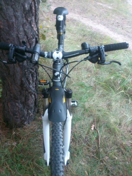

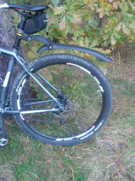

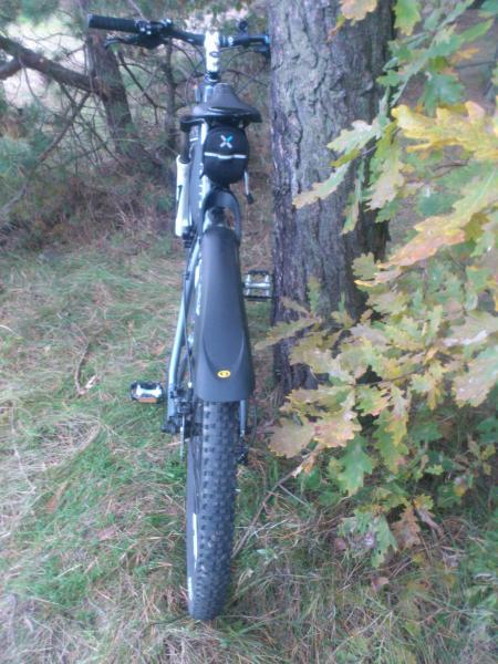

Zdecydowałem się póki co na SIMPLA Hammer 2 SDE w bardzo dobrej cenie w stosunku do innych.
Pomyślałem sobie na początek, ale jeszcze nie miałem okazji przetestować na mokrym/błotnistym.
Byłem przekonany że będzie ten zestaw brzydko wyglądał na moim Unibike Evo29 ale... wygląda naprawdę dobrze :)
Jak zrobie fotki to wkleję.

post-169436-0-51940800-1381331846_thumb.jpgpost-169436-0-40827500-1381331866_thumb.jpgpost-169436-0-41938100-1381331878_thumb.jpg
reszty plików nie mogę dodać, wykorzystałem limit chyba... jutro spróbuje jeszcze raz :)
