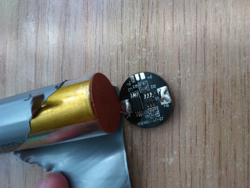

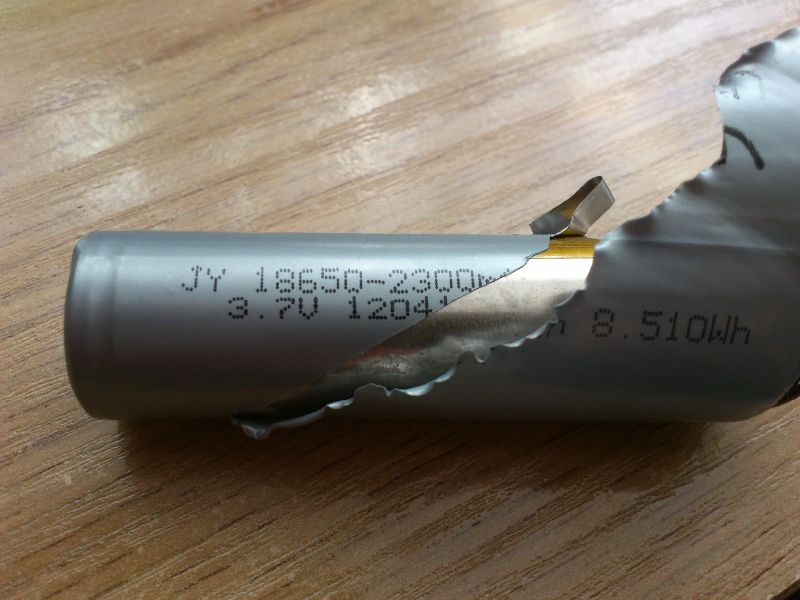

lukshadow Napisano 5 Września 2013 Napisano 5 Września 2013 Witam! Mam do was takie pytanie . Otóż udało mi się rozkleić osłonę na ogniwo w Mojej Noise ( gdyż po niecałym roku użytkowania ogniowo padło ) ... Lecz pojawił się pewien zonk , gdyż przy rozcinaniu naciąłem stare ogniwo i ukazała się mym oczą bardzo intrygującą rzecz ... a mianowicie ogniwo jest połączone z jakąś elektroniką ( wygląda jakby to był jakiś sterownik ) . I tu pojawia się moje pytanie czy aby włóżyć do środka nowe ogniwo musze je jakoś połączyć z tymże sterownikiem czy poprostu mogę włożyć nowe bez niego ? Pytanie może banalne , lecz po porstu się na tym nie znam . Z góry dzięki za odpowiedź .
Kiciok Napisano 5 Września 2013 Napisano 5 Września 2013 Musisz kupić ogniwo "protected" czyli zabezpieczone. Coś takiego np. http://allegro.pl/akumulator-li-ion-panasonic-18650-3100-protected-i3516267647.html będzie też dużo dłużej świeciła taka lampeczka ;]
