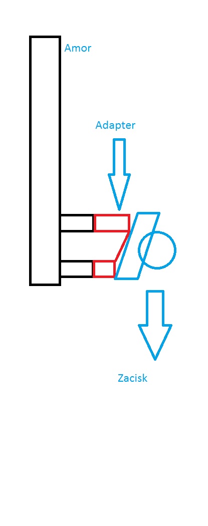

Gość Napisano 3 Września 2013 Napisano 3 Września 2013 To posłuże się rysunkiem i powinien wyjaśnić wszystko raz na zawsze ( załącznik). Chodzi mi o to że jeżeli mocowanie w amorze jest "na równo", na zacisku tak samo a adapter będzie miał nóżki różnej długości to tego nie dokręce.
Mod Team Puklus Napisano 3 Września 2013 Mod Team Napisano 3 Września 2013 Nie bój żaby, nie będzie tak jak na twoim szkicu. Wsjo będzie pasować, o ile kupisz odpowiedni adapter

zekker Napisano 4 Września 2013 Napisano 4 Września 2013 Jakby miało być na równo, to tak by robili lub z chęcią sprzedali by Ci dodatkowe tulejki. Nie ma ich, to znaczy, że tak ma być.
siimon Napisano 4 Września 2013 Napisano 4 Września 2013 Naprawdę pomyślałeś, że po tylu latach od wprowadzenia hamulców tarczowych i mocowania PM odkryłeś jako jedyny, że to nie tak, że wszyscy sprzedają złe adaptery? Wyobraź sobie, że tarcza jest okrągła i zakładając większą nie możesz równolegle przesunąć zacisku. Zresztą zwróć uwagę, że fabryczne mocowania PM pod 160mm w Twoim amortyzatorze też są różnej długości, teraz trzeba je proporcjonalnie wydłużyć. pozdr
