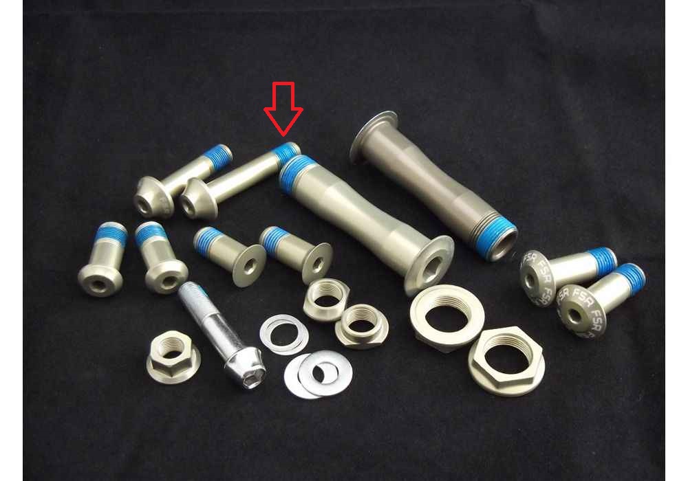

jahoo84 Napisano 31 Sierpnia 2013 Napisano 31 Sierpnia 2013 Koledzy bardzo proszę o pomoc, może ktoś z was posiada śrubę do ramy jak w temacie, mocuje ona damper do dolnej rury ramy. Śruba M8 długość całkowita ok 49mm a bez łepka 42mm. BARDZO PROSZĘ O POMOC.

jahoo84 Napisano 31 Sierpnia 2013 Autor Napisano 31 Sierpnia 2013 http://www.vincere.pl/sklep/index.php?k37,sruby-tytanowe,4 Niby ok jest podobna ale ta speca ma drobny gwint. Raczej wątpie żebym znalazł zamiennik.

Rulez Napisano 31 Sierpnia 2013 Napisano 31 Sierpnia 2013 Dla mnie w znajomym warsztacie dorobili 2 śruby do wahacza Stumpjumpera FSR 2010, takie jak te z Twojego zdjęcia (te dwie po prawej), tyle, że dorobili z brązu, a nie z alu (żeby miały kolor jak orginalne) Jeśli nawet nie w tym warsztacie który podałem (przykładowo) , to zapewne bez problemu znajdziesz jakiś inny, samo dorobienie śruby to żaden problem.
Roonin Napisano 1 Września 2013 Napisano 1 Września 2013 Niby ok jest podobna ale ta speca ma drobny gwint. Raczej wątpie żebym znalazł zamiennik. A co to za różnica? Dajesz do tego odpowiednią nakrętkę i tyle. Nakrętkę z kołnierzem kupisz bez problemu.
jahoo84 Napisano 1 Września 2013 Autor Napisano 1 Września 2013 A co to za różnica? Dajesz do tego odpowiednią nakrętkę i tyle. Nakrętkę z kołnierzem kupisz bez problemu. Kolego taka różnica że nie będę łachmanił ładnej ramy karbonowej jakimiś półśrodkami... śrubę wkręca się w wklejony w karbon insert aluminiowy, żeby zrealizować twój pomysł musiał bym zniszczyć ten gwint. Jeżeli nie znajdę oryginału to dotoczę odpowiednią śrubę.

jahoo84 Napisano 2 Września 2013 Autor Napisano 2 Września 2013 Ja bym jeszcze szukał sklepu specjalizującego się w śrubach ze stali nierdzewnej, był kiedyś taki sklep niedaleko mnie, co oni tam nie mieli. Wszystkie długości, typy łbów i gwintów. Już mój teść specjalista rokarz akrobata dorobił mi tą śrube, ze stali na imbus.
