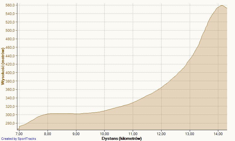

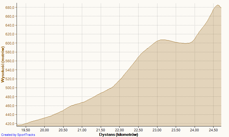

Deter Napisano 1 Września 2013 Napisano 1 Września 2013 Silver400 Mnie też trochę dziwi ta deklaracja niemocy ziembola87. Ja mam w krosie koła 28-calowe, opony 700x38c. Najmniejsze przełożenie jakie mogę mieć to 26 z przodu i 28 z tyłu. Tego przełożenia używam w mojej okolicy tylko w kilku miejscach. Owszem jadę wtedy na twardo, bo forma taka sobie i o kadencji przynajmniej 90 pod te moje górki mogę obecnie zapomnieć, ale czy jak się pokręci na twardo na siedząco kilka kilometrów to świat się zawali? Dodam jeszcze, że poziom mojego wytrenowania jest rekracyjny. W załączniku przesyłam te górki, na których 26x28 przy 28-calowych kołach nie prowokuje mnie do myślenia o zmianie tarczy z przodu czy kasety z tyłu. Jeśli chodzi o dużą tarczę z przodu to ja jej nigdy jeszcze nie używałem na prostej. Mam taki układ kasety i korby, że przy średniej z przodu i małej z tyłu łańcuch ma tylko delikatny skos więc bez obaw mogę tak jeździć. Przy kadencji 95 na średniej z przodu i ostatniej z tyłu jedzie się 41 km/h! Ilu amatorów potrzebuje szybciej jazdy na płaskim? W swoim krosie mam (nie wiem po co takie dają) dużą z przodu aż 48 - użyłem może z 5 razy w tym roku jak chciałem przycisnąć sobie z góry. Wybaczcie za skupienie się na sobie. Pozdrawiam, Tomek.
