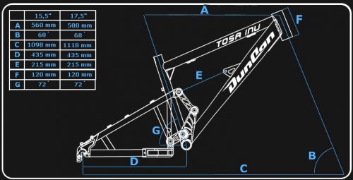

BananowyJohny Napisano 29 Sierpnia 2013 Autor Napisano 29 Sierpnia 2013 Mój wzrost wynosi 185cm.I tutaj pojawia się pytanie: Mogę załatwić tą rame tylko w rozmiarze 15,5" czy jest to wystarczające?Niżej załączam wymiary ramki. Zauważyłem, że jedyną różnicą poniędzy rozmiarami(15,5" a 17,5") jest dł ramy(ok. 2cm). Czy 15"5 nie będzie za niskie i czy większa sztyca zastąpi ewentualną różnicę wymiarową?
tobike Napisano 30 Sierpnia 2013 Napisano 30 Sierpnia 2013 Brakuje na tym rysunku wymiaru rury podsiodłowej, a wydaje się krótka, przy takim wzroście musiał byś stosować długie sztyce. Z rysunku ściągnięty wymiar podsiodłówki to około 40cm
Mod Team Puklus Napisano 30 Sierpnia 2013 Mod Team Napisano 30 Sierpnia 2013 No ja mam ramę 16" ale mój wzrost nie przekracza 175 i jest idealnie chyba, jednak sztyce mam 400 i mniejszej bym kupować nie polecał.
