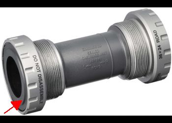

zarazek Napisano 22 Sierpnia 2013 Napisano 22 Sierpnia 2013 Mam rower Mbike Renegade DSX z korbami Truvativ GXP i wkładem suportu typu Hollowtech 2. Wkład (oba łożyska i plastikową tulejkę) wymieniałem ostatnio samodzielnie. Po stronie napędowej ma 2 podkładki. Po skręceniu całości i przejechaniu kilkudziesięciu kilometrów z miski łożyska (po stronie napędu) wychodzi wewnętrzna część (na załączonej focie to co wychodzi jest oznaczone strzałką) na ok 2-3 mm. Wykręcam łożysko, potem za pomocą imadła "wpycham" z powrotem wnętrze łożyska w miskę, ale sytuacja się powtarza po kolejnych przejechanych kilometrach. Jak przypuszczam, może chodzić o długość osi suporu. Czy powinienem dodać kolejną podkładkę? Z góry dzięki za sugestie.

Mod Team michuuu Napisano 22 Sierpnia 2013 Mod Team Napisano 22 Sierpnia 2013 Wychodzi łożysko czy plastikowa osłonka?
dzieniol Napisano 22 Sierpnia 2013 Napisano 22 Sierpnia 2013 To wychodzi Ci czarny plastik czy łożysko z aluminiowego gniazda? Korbę do osi masz przykręconą jak trzeba?
zarazek Napisano 22 Sierpnia 2013 Autor Napisano 22 Sierpnia 2013 Ok, doprezycuję: wychodzi plastikowa osłona łożyska. Najpierw zastosowałem tylko jedną z dwóch podkładek po stronie napędowej, ale wtedy ta osłona wyszła dużo dalej. Po zastosowaniu 2 podkładek, wychodzi mniej - stąd moje podejrzenie, że może kolejna podkładka jest potrzebna. Korby do osi przykręcone porządnie. Po skręceniu korb nie ma żadnego luzu na korbach. P.S. Ostatnio jechałem ok 1h w deszczu, kałużach itp. Kilka dni później po wykręceniu misek z mufy wylało się dużo wody (nie jestem pewien czy z mufy, czy ze środka tej plastikowej tulei łączącej miski. Czy to normalne? Którędy ta woda tam się dostała?

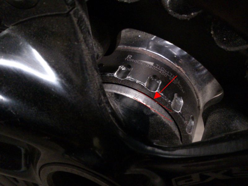

zarazek Napisano 27 Sierpnia 2013 Autor Napisano 27 Sierpnia 2013 Wyjąłem korbę i przyjrzałem się raz jeszcze uważnie. Wychodzi nie sama osłona, lecz całe łożysko z obudowy - widać to na załączonej focie (między czerwonymi kreskami widać srebrne łożysko, które powinno być w obudowie, a wyszło na 5 mm). Wkład który kupiłem to H-GXP Truvativ (fota etykietki z pudełka w załączniku). Ten sam co tu: http://goldenbike.pl/suport-hgxp-p-305.html Szerokość mufy suportu w mojej ramie to 67 mm.
M333 Napisano 27 Sierpnia 2013 Napisano 27 Sierpnia 2013 Coś pomyliłeś podczas montażu, albo nie dostałeś wystarczającej liczby podkładek montowanych między miskę a mufę. Przy poprawnym złożeniu wysunięcie łożyska nie jest możliwe. Powinno być ono blokowane przez kołnierz uszczelniający-redukcyjny i fragment pająka ramienia korby.
zarazek Napisano 27 Sierpnia 2013 Autor Napisano 27 Sierpnia 2013 W oryginalnym wkładzie miałem po jednej podkładce pod każdą miską suportu. Z obecnym wkładem dostałem 3 podkładki - dałem 2 na stronę napędu, 1 naprzeciwną. Zauważyłem też, że jak po stronie napędu daję 2 podkładki, to łożysko wysuwa się o połowę mniej, niż przy 1 podkładce. To co określasz "fragmentem pająka ramienia korby" nie dotyka do łożyska. Jest tam 5 mm odstępu, który można zniwelować, dając podkładki pod miskę od strony przeciwnapędowej. P.S. Zauważyłem, że ktoś jeszcze miał podobny problem 5 lat temu http://pl.rec.rowery.narkive.com/MqVp35N9/wypadajace-lozysko-w-truvativ-gxp

siimon Napisano 29 Sierpnia 2013 Napisano 29 Sierpnia 2013 Przecież to nie jest fizycznie możliwe żeby było tak jak mówisz. Gdybyś nie miał luzu po zmontowaniu to niby gdzie miało by wyleźć to łożysko? Złóż jeszcze raz i sprawdź czy można przesunąć korby z osią.
zarazek Napisano 1 Września 2013 Autor Napisano 1 Września 2013 Ależ jest to możliwe. Jak założysz samo prawe łożysko na oś, to dotknie ono pająka korby, czyli cała oś swobodnie przez nie przechodzi. System blokuje się po stronie przeciwnapędowej - przez lewe łożysko (mniejsza średnica otworu) przechodzi tylko te 2 centymetry osi, na które nakłada się lewe ramię korby i skręca. Korba nie ma żadnych luzów bocznych po skręceniu, a jednak prawe łożysko ma gdzie się wysunąć z miski, bo pająk korby go nie "dociska". Tak naprawdę wystarczyłoby dołożyć 4-tą podkładkę między miskę a mufę (obecnie są 3), ale odrobinę cieńszą niż 2 mm, wówczas pająk "prawie" dotykałby łożyska i fizycznie nie miałoby gdzie się wysunąć.
