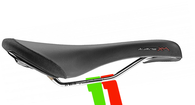

Piotrek71 Napisano 18 Sierpnia 2013 Napisano 18 Sierpnia 2013 Witam, posiadam siodło Selle Royal Mach. Problem jest zobrazowany na obrazku w załączniku. Uchwyty od sztycy podiosdłowej są przymocowane do prostej części rurek pod siodłem (mniej więcej zielone oznaczenie na zdjęciu). Dokręcam je praktycznie maksymalnie jak tylko mogę. W miarę pokonywania kolejnych kilometrów, zapewne pod wpływem obciążenia i drgań, siodło przemieszcza się wzdłuż zacisku delikatnie ukośnie w dół, przez co mocowanie zbliża się do załamania rurek (czerwone zaznaczenie) i powstają luzy, siodełko lekko traci stabilność. Wtedy trzeba mocowanie odkręcić i ponownie ustawić we właściwej pozycji, problem powtarza się co jakieś 100km. Co można zrobić, żeby siodełko podczas jazdy przestało się przesuwać? Pozdrawiam Piotr

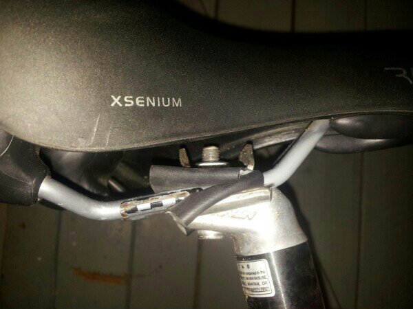

kubinks Napisano 18 Sierpnia 2013 Napisano 18 Sierpnia 2013 Mam to samo. Ja mam rurki obłożone wyciętymi kawałkami dętki, tj. Po prostu gumą i przy dokręcaniu tak ściska, że nic się nie rusza. Jutro rano mogę zrobić zdjęcie i tu wrzucić jeśli mój opis jest niejasny ;c Wysłane z mojego GT-I9100 za pomocą Tapatalk 4

Piotrek71 Napisano 19 Sierpnia 2013 Autor Napisano 19 Sierpnia 2013 Czy wyjmowałeś sztycę całkowicie z roweru? Zwróć uwagę czy nie masz jej włożonej tył na przód. Wyjmowałem, ale jest włożona dobrze, tj. dłuższym elementem do tyłu. Mam to samo. Ja mam rurki obłożone wyciętymi kawałkami dętki, tj. Po prostu gumą i przy dokręcaniu tak ściska, że nic się nie rusza. Jutro rano mogę zrobić zdjęcie i tu wrzucić jeśli mój opis jest niejasny ;c Wysłane z mojego GT-I9100 za pomocą Tapatalk 4 Chyba wiem, co masz na myśli Czy to się sprawdza na dłuższy dystans? Będę wdzięczny za foto.

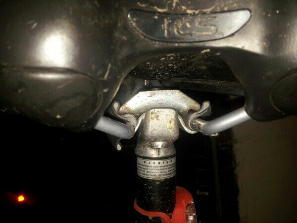

kubinks Napisano 19 Sierpnia 2013 Napisano 19 Sierpnia 2013 U mnie jest mocno dokręcone i po przejechaniu jakichś 200km po różnym terenie ani o milimetr się nie ruszyło. Wybaczcie za błoto :c Wysłane z mojego GT-I9100 za pomocą Tapatalk 4
Piotrek71 Napisano 21 Sierpnia 2013 Autor Napisano 21 Sierpnia 2013 Zrobiłem podobnie, dzięki za pomoc Dam znać czy konstrukcja wytrzymała
