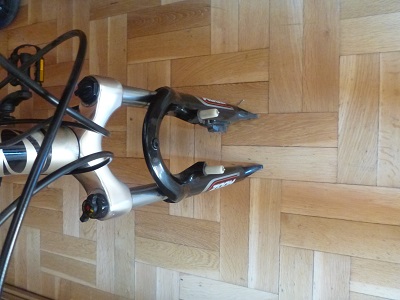

Gość voytec Napisano 18 Sierpnia 2013 Napisano 18 Sierpnia 2013 Na 9 czy 10 biegów nie ma sensu przechodzić. Ósemka jest wytrzymalsza, a w codziennej eksploatacji nie zauważysz różnicy. Napęd 10rz nie jest mniej trwały od ósemki. Inna sprawa że za tą kasę na wymianę samego napędu by nie wystarczyło. IMHO dobrze zainwestować w dobre koła. Jakieś na łożyskach maszynowych np. te na obręczach Mach1 EXE. Resztę kasy możesz przeznaczyć na jakiś używany amortyzator. Tutaj zwróciłbym jednak uwagę na twój obecny amoryzator bo Zoom CH550 występuje z główką A-Head 1 i 1/8" oraz z nakręcanymi sterami i główką 1". W drugim przypadku możliwe że opcje zawężą się do produktów Zoom'a lub Sztywnych widełek. Możesz podrzycić zdjęcie główki tak żeby było widać jak masz to wszystko zamontowane? Ewentualnie wymianę przeprowadź w jakimś serwisie gdzie zaproponują odpowiedni widelec. W commutingu tracą sens. English słowa in the polski language. Don't You myślisz that traci sense?

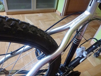

Bimbrownik Napisano 18 Sierpnia 2013 Autor Napisano 18 Sierpnia 2013 Niestety V-brake nie przejdą z powodu mojej ramy. Za amorkiem zacząłem już obserwacje na all.. Do czego służy ta "dziurka"?
cienkun Napisano 18 Sierpnia 2013 Napisano 18 Sierpnia 2013 Jeżeli jest nagwintowana i z drugiej strony jest taka sama, to do mocowania bagażnika. P.S. Lepiej nazywać to "otwór", gdyż dziurka może być w skarpecie, albo gdzieś indziej...

Gość voytec Napisano 18 Sierpnia 2013 Napisano 18 Sierpnia 2013 Do czego służy ta "dziurka"? Dokładnie to bagażnik przykręca się do tego poprzez adapter. A i słusznie nie doczytałem ze masz tarczowki. Mój błąd. Jeśli faktycznie nieźle hamują to zostawiamy to w spokoju. Jeśli chcesz skutecznie odchudzić rower to najleiej zacząć jednak od tych kół bo przy przyślpieszeniu liczy sie masa rotacyjna. Innym słowy lżejsze koła lżej się toczą.
