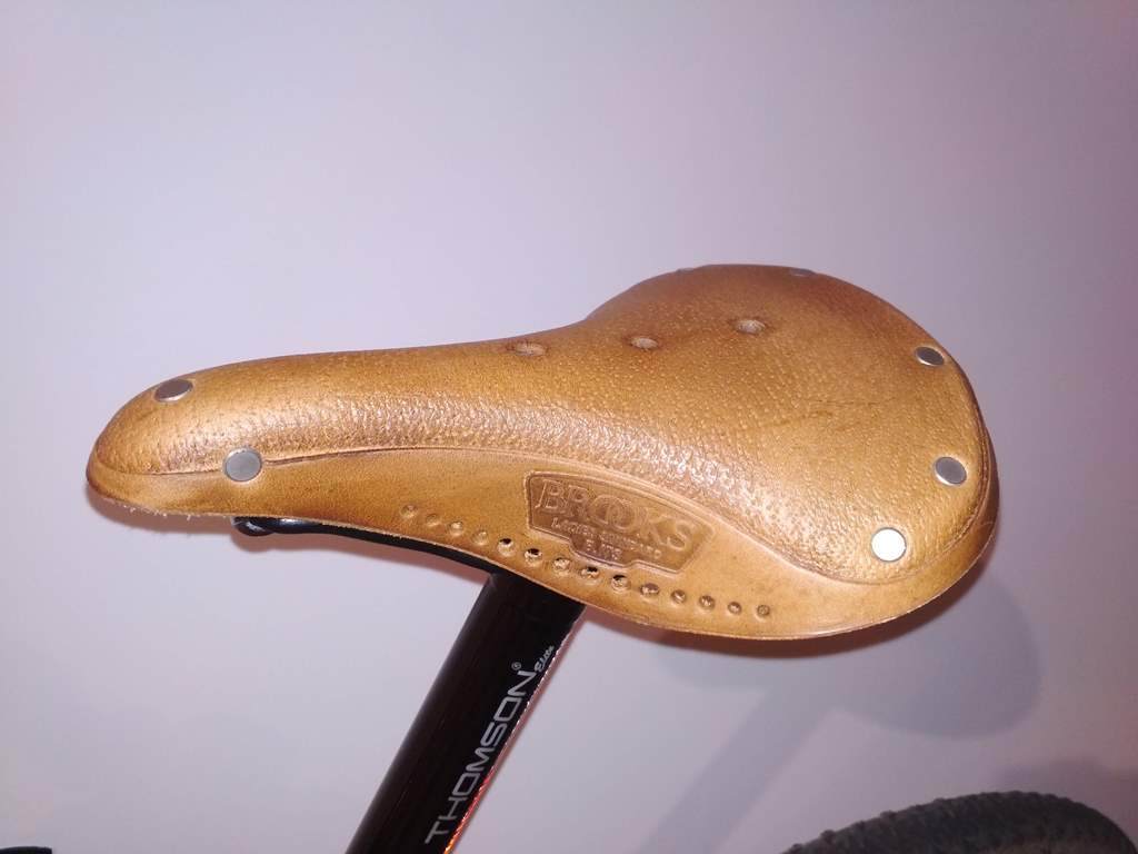

Jeśli krocze jest uciskane tzn, że na guzach kulszowych jest za małe podparcie. Do wycinanek nikogo nie zachęcam, bo jeszcze wyjdzie 'krzywo' i 'pan tnący' będzie sobie pluł w brodę.
Rozwiń
Ja użyłam noża "tapeciaka", a do sfazowania krawędzi można użyć papieru ściernego i ładnie to wygładzić. Przy wycinaniu zamiast używać siły na jedno cięcie, lepiej jest zrobić kilka lżejszych cięć w tym samym miejcu.

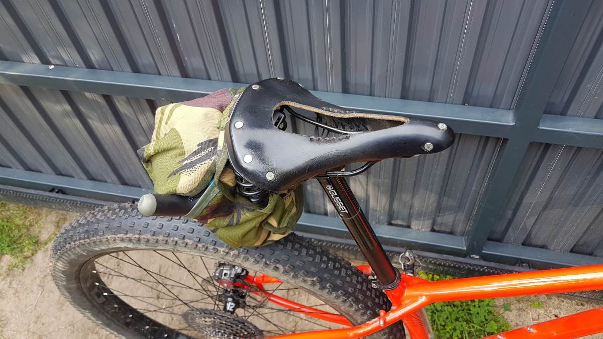

u mnie też miało to ciąg dalszy i 2 wcielenie wygląda tak :D
jest 'jeszcze lepiej' , ale mam wrażenie że konstrukcja straciła sztywność i pracuje sama skóra a sprężyny nie - aczkolwiek nie sprawdzałem naciągu, więc może coś się da jeszcze poprawić.
