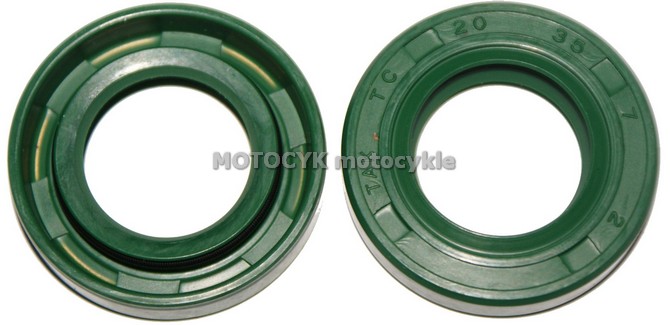

trucko Napisano 2 Sierpnia 2013 Autor Udostępnij Napisano 2 Sierpnia 2013 Mowa oczywiście o uszczelkach olejowych , tych wewnętrznych ( one są takie niebieskie ) byłem właśnie w sklepie z częściami do motocykli i zakupiłem podobnego koloru lecz z takim wystającym kołnierzykiem coś takiego jak na foto . Co do zalewania amorka to ma on otwartą kąpiel i olej wlewa się bezpośrednio do goleni a tłumiki były wyczyszczone z starego oleju .Wymienie te uszczelki na te co kupiłem ( 5zł sztuka ) i ciekawe jak się będzie uginać Te wewnątrz amortyzatora mają bardzo dużo, chyba że mówimy o kurzowych/olejowych to musiały by być naprawdę źle wykonane żeby to była ich wina, Obstawiam któryś z tłumików. A olej zmieniałeś tylko w lagach czy w tłumikach też? Cytuj Odnośnik do komentarza Udostępnij na innych stronach More sharing options...
Roonin Napisano 2 Sierpnia 2013 Udostępnij Napisano 2 Sierpnia 2013 No o aj bedę dalej się upierał ze te uszczelki pokazane na zdjęciu nie mają nic do pracy amora . To uszczelki olejowe odpowiedzialne za szczelność amora czyli za to żeby się nie smarkał i nic więcej. Cytuj Odnośnik do komentarza Udostępnij na innych stronach More sharing options...
