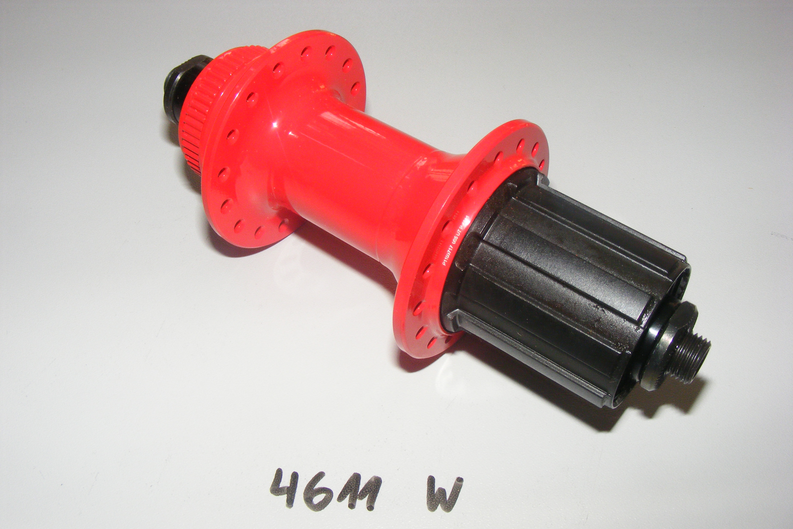

Rulez Napisano 24 Lipca 2013 Napisano 24 Lipca 2013 Zdejmij koło i zrób zdjęcie piasty, można będzie ustalić czy to 370 . Zresztą sam możesz sprawdzić, w tylnej 370 jest gwint (jak na zdjęciu) : http://dt4you.com/DT4YOU/Fotki/Piasty/4611W.jpg

christophorus Napisano 24 Lipca 2013 Autor Napisano 24 Lipca 2013 Wygląda tak samo, tylko ja mam na 6 śrub, w manualu http://www.dtswiss.com/suport/Service-Videos-Documents 370 to jakiś nowszy model, to raczej przypomina piastę onyx. Koła maja spry przebieg(choć kręcą się dość dobrze), chciałem wymienic łożyska ale nie mogę wymienic jednego, tego z lewej strony, ponieważ nie mogę ruszyć nakrętki, a nie chcę zniszczyć tego króćca uszczelniającego, po wkręceniu osi w imadło niestety się obraca gdzie ewentualnie szukać części?
