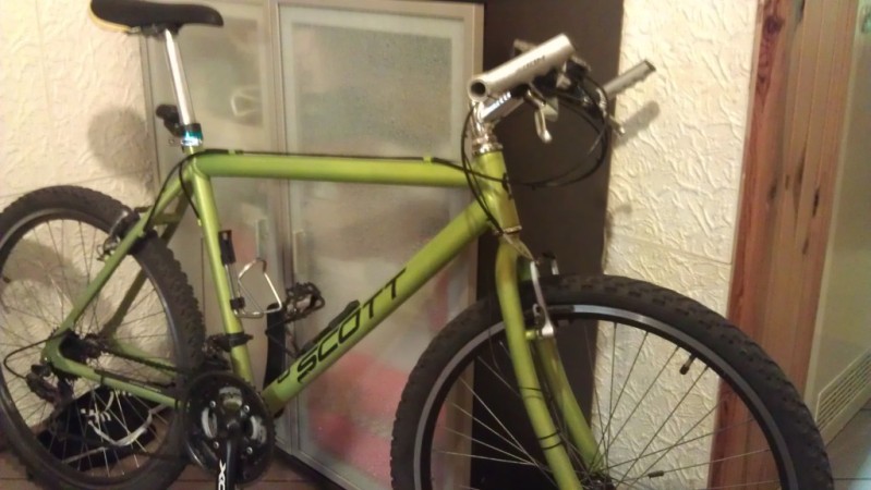

LQS Napisano 19 Lipca 2013 Napisano 19 Lipca 2013 Witajcie, Stoję przed małym dylematem. Zacznijmy, że do dyspozycji mam tylko 600-800zł. Jestem posiadaczem roweru mtb - scott boulder, przemalowany, naklejki. Rama, sztyca, kierownica, mostek alu więc jest dość lekki. Generalnie prezentuje się przyzwoicie i jeździło się przyzwoicie bo niestety nic nie jest wieczne, a elementy osprzętu po 5-6 tys km są już trochę zużyte zwłaszcza tej klasy. Łańcuch przeskakuje prawie na każdym biegu. Z tyłu przerzutka 7sis, z przodu pewnie coś tego samego pokroju i nie jestem pewien czy wolnobieg czy kaseta ( pewnie to pierwsze ). Korba SR Suntour V3 i pedała zrobiły jakieś 800km więc są w dobrej kondycji. Zdjęcia Scotta w odnośnikach. Jeśli miałbym wymieniać to pewnie kasetę + łańcuch + przerzutka + manetki ( brakuje mi tego 8 biegu ) i z racji tego, że to prawdopodobnie wolnobieg pewnie też wchodzi w grę wymiana piasty. Drugim rozwiązaniem jest wymiana Scotta na jakiś trekking/kolarkę. Dużo km robię jednak po szosie. Co proponujecie? Pozdrawiam.

assassInql Napisano 20 Lipca 2013 Napisano 20 Lipca 2013 Proponuje na starcie wyczyscic calosc jak juz kolega dovectra zaproponowal, wymiana linek i pancerzy (groszowy temat), ponowna regulacja i kto wie czy nie przedluzysz zywota obecnych czesci. Chcac zbudowac wydajniejszy naped jak napisal Puklus musialbys podjac radykalne kroki (wymiana wolnobiegu na kasete a co sie z tym wiaze wymiana co najmniej piasty a pewnikiem calego kola, przerzutka tyl, lancuch 9rz. a razem z nim pewnie korba lub co najmniej blaty, wtedy przerzutka przod - jednym slowem calosc). Jak wlozysz w niego troche pracy to jeszcze sie nim pocieszysz.

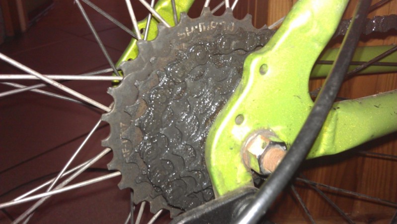

LQS Napisano 21 Lipca 2013 Autor Napisano 21 Lipca 2013 Wolnobieg i korba wyczyszczone. Łańcuchowi zaserwowałem szejka w benzynie ekstrakcyjnej i nasmarowałem rolhoffem. Jednak nic to nie dało czyli czas na wymianę. Szczerze jednak cały czas mam w głowie zmianę na coś większego... https://www.dropbox.com/sh/e2ib8spr21xnnwv/4LzJtiIags
Roonin Napisano 21 Lipca 2013 Napisano 21 Lipca 2013 No to kolego jk ma cię to męczyć (po części to rozumiem) to ja widzę tylko jedno wyjście. Najpierw sprzedać to co masz i wtedy z większym budżetem szukać coś innego.
LQS Napisano 21 Lipca 2013 Autor Napisano 21 Lipca 2013 I tak chyba właśnie zrobię. Mógłby ktoś jeszcze ocenić stan wolnobiegu ze zdjęć wyżej? Wiem, że to nie temat od tego, ale skoro już tu o tym piszę to może ktoś będzie tak miły. Sprzedam i powiedzmy z budżetem 1200zł lub 1000zł + 200-300zł na pierwsze naprawy, wymiany podejdę do zakupu trekkingu.
